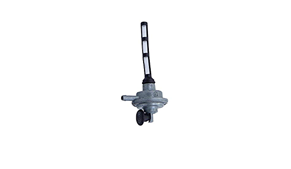

    Ich habe schwierigkeiten originale Zubehörteile zu finden, irgendwie sind viele Sachen total irreführend.
    Folgendes Beispiel. Bei ebay angeblich original der benzinhahn https://www.ebay.de/itm/265028…D%3D%7Ctkp%3ABFBM-LqNkeFh
    Das Produktbild und wie er ausschaut sieht aber 1:1 wie der von Amazon aus von der firma Citomerx
    Benzinhahn Unterdruck original 575331 Gilera Piaggio, Vespa NRG ZIP SP TPH 50, MBK, Malaguti, Peugeot 50
    Benzinhahn Unterdruck original GILERA RUNNER STALKER PIAGGIO NRG ZIP SP TPH 50 BESCHREIBUNG Original Piaggio Unterdruckbenzinhahn für ganz viele verschiedene…
    www.amazon.de
    Wie kann ich sicher sein was original ist?

    Was mir letztens aufgefallen ist: Im Unterdruckbenzinschlauch war etwas Benzin, das darf wohl eigentlich nicht sein.
    Könntet ihr mir einen originalen Unterdruckbenzinhahn für die RST verlinken?
    Sollte den wohl auch mal wechseln

    Beim rausziehen des Unterdruckschlauchs am Unterdruckhahn lief plötzlich volle Lotte das Benzin aus dem Tank - scheinbar war der Unterdruckbenzinhahn nie richtig im Tank (das erklärte auch warum es oft so stark nach benzin roch, es tropfte da wohl immer etwas raus.
    Dieser Hahn wurde dann anständig wieder festgeschraubt und Unterdruck so wie Benzinschlauch angebracht. Der Spritt floß soweit anständig.
