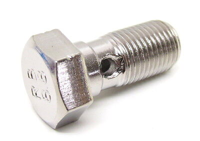

    Hallo,
    Bei Google finde ich nur die Einstellschraube für die hintere Bremse. Hat jemand einen Link zur vorderen? Habe gesehen dass der Vorbesitzer ne Skipper 125 Schraube verbaut hat, die lässt sich natürlich nicht richtig festziehen. Vielleicht könnt ihr mir ja die richtige Einstellschraube für den vorderen Bremszug raussuchen oder mir sagen, ob es diese hier ist.
    Bremsschraube Hohlschraube Bremse für Piaggio Zip NRG TPH NTT Sfera NSL RST | eBay
    Entdecken Sie Bremsschraube Hohlschraube Bremse für Piaggio Zip NRG TPH NTT Sfera NSL RST in der großen Auswahl bei eBay. Kostenlose Lieferung für viele…
    www.ebay.de
    Piaggio Sfera NSL 50 BJ93 fahre ich. :motorrad:
    Vielen lieben Dank.
