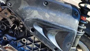

    Hat vielleicht jemand von euch, einen Luftfilterkasten von einer RST noch rumliegen?
    Und würde ihn verkaufen?
    Wenn ja was soll er kosten?
    Finde zwar welche auf Ebay, aber für gut Geld..
    Oder werden die wirklich so gehandelt?
    Habe zwar einen drauf, aber kein original.
    Und das nervt mich halt weil alles nicht richtig passt und alles auf Spannung sitzt.

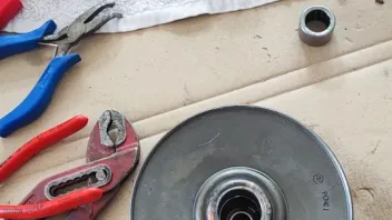

    Ich drehe die Mutter immer nur Handfest.
    Denke das ist in Ordnung. Natürlich mit loctide gesichert.
    Aber gut zu wissen das es Unterschiede gibt bei den Modellen zwischen NSL und RST??

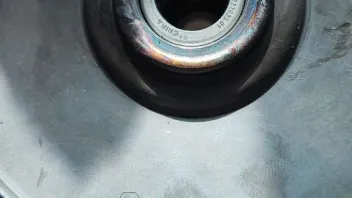

    Wo soll den die Lagerabstandsbuchse sein?
    Oder gibt es Unterschiede bei den Wandlern?
    Also bei mir im wandler ist das kleine Lager mit einem sprenring gesichert und das große hat auch nur eine Position.
