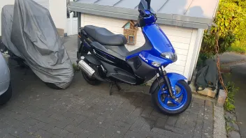

So habe endlich einen Ersatz für mein Runner gefunden.🤗
Posts by Dayhood
Die Farbkombi war früher schon selten und nach den ganzen Jahren wird die nicht einfacher zu haben sein.
Da wirst du sehr lange suchen/warten müssen.

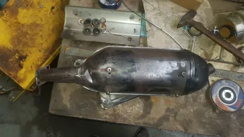

Hab einen bei Kleinanzeigen gesehen, der Pot hat aber E Nr. Draufstehen.

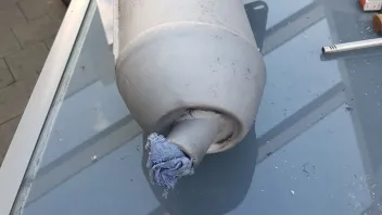

Kann mir jemand sagen ob es von der Firma Arrow einen Auspuff gibt mit Straßenzulassung für einen Runner FXR❓
Da kannst du einfach mehrere Dichtungen nehmen.
Glaub bei mir sind 3 dazwischen.
Musst du testen bis es Spannungsfrei dicht ist ℹ️

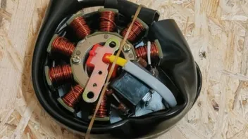

Hast du etwas am Lufi Kasten geändert❓
Könnte auch da dran ein defekt sein.
Oder Polrad defekt, Halbmond mal schauen ob der io ist.
Hallo,
Bohr die Löcher am Auspuff etwas auf, wo sie am Block Verschraubt werden.
Müssten 2x M8er Imbus Schrauben sein. Ist das ganze ohne Spannung zu montieren, bist du auf dem richtigen Weg.

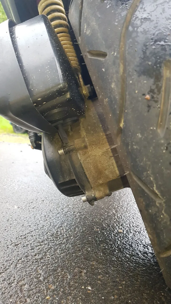

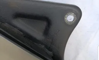

Hallo,
mein Runner ist umgekippt und dabei ist die linke vordere Verkleidung am Blinker gebrochen. 😤
Daher suche ich jetzt eine Verkleidung wie auf dem Bild zu sehen ist
Falls jemand so eine Verkleidung noch hat, schreibt mich bitte an. 🙏

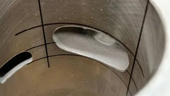

RunnerFXR180 mit einen Hexenmotor, der M08 den ich mir noch besorgt habe ist gerade in der Revision.
52erBGM Vollwange mit Ori. KWLager, 176erBearbeitet, 22Dellorto ,34erKrümmer, SM06, Lufikasten Bearbeitet.
Hat jemand Erfahrung mit den Steuerzeiten für den Zyl. mit diesem Setup❓
Ich weiss nur das 55mm einen Langhubwelle ist.
125 hat 52mm mein ich.
Aber trotzdem Danke

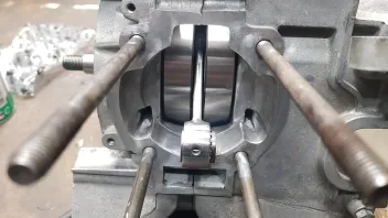

Hallo zusammen,
kann man eine 125ccm Zyl. einfach auf eine TPH 80 Block stecken?
Oder ist die Bohrung im Block vom 80er zu klein.
Wie schaut es aus mit dem Hub der 80er KW zur 125ccm KW.
Und dann noch der Kolbenbolzen, sind die gleich???

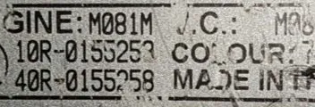

So wieder neue Info.
Der Farbcode soll 094 sein.
Kann das jemand bestätigen das das Schwarze ist.
Und die 3 Schwarz Töne hab ich noch gefunden.
