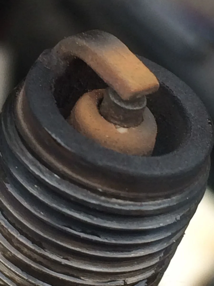

Ja das kann man alles machen wenn klappt, es dreht sich aber auch dabei das alle Teile auch genau dafür abgestimmt werden! Wenn Du das gemacht hast ist ja alles in Butter,die Zündkerze auf Deinem vergrößertem Foto ist ok und ssollte auch eine NRG B9 ES sein!

stimmt die Farbe der Bilder mit dem Original überein? Ich frage nur weil je nach Lichtquelle die Farben verfälscht werden können. Versuche es doch mal mit einer Änderung am Luftfilter, ich habe gelesen dass manche eine Art Pollenfließ zusätzlich in der Lufi Kasten mit heteinlegen. Ich habe zur Zeit ein ähnliches Problem, ich fuhr die ganze Zeit mit einer sehr durchgängigen Matte, jetzt ist die originale Schaummatte wieder drin.
So sah meine mal aus vor der Umrüstung:
War eine Br9es ich finde die Kerze allerdings zu kalt, besser als eine Glühzündung aber um das Gemisch zu beurteilen schön anspruchsvoll.

Wenn es ein original SSL25 Zylinder ist den er drunter hat dann ist der gedrosselt und zwar über die Überströmer und Auslass
Dies alles zusammen addiert verfälscht das Kerzenbild ungemein und wird wohl nie so schön ausschauen wie von meiner Kröti oder SKR
doch wird es
habe gerade eine 70er HAuptdüse drin und damit läuft er noch zu fett
ich werde nun eine 68er einbauen und dann sollte es auch von der beschleunigung passen
