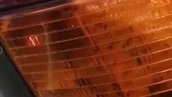

Anscheinend liegt es an der Batterie denke ich zumindest da die blinker nach ein paar Sekunden langsamer werden und dann ganz aufhören zu blinken und einfach nur leuchten?! Oder woran kann es sonst liegen?
