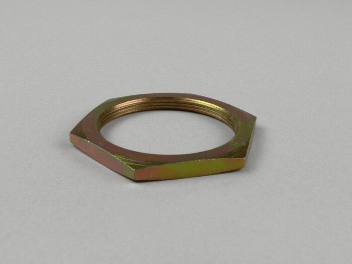

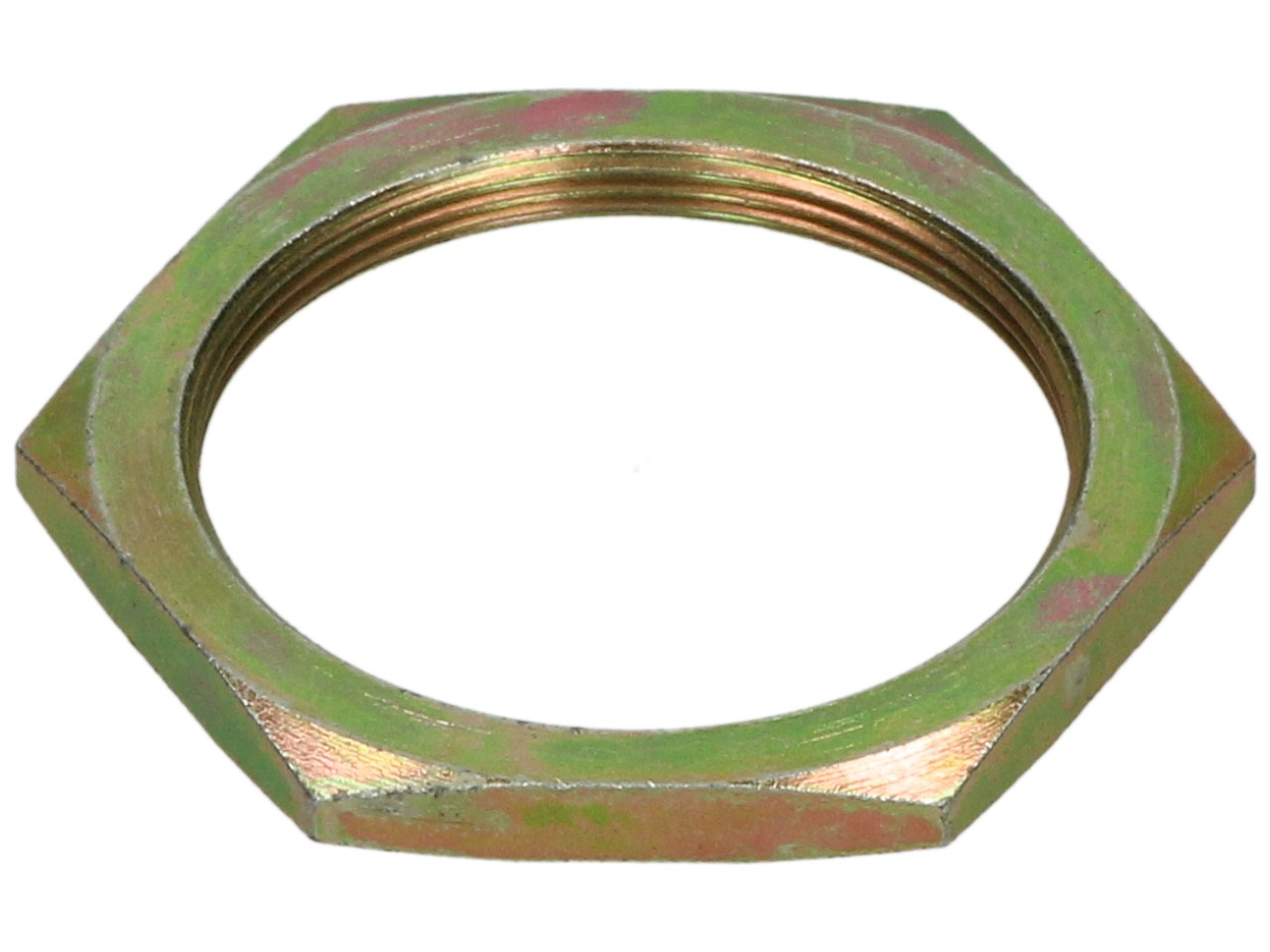

    Die Dehnmuttern sind aus einem speziellen ,weicheren Material hergestellt als herkömmliche Muttern.Deswegen besteht bei diesen Muttern auch nicht die Gefahr das man das Gewinde der Kurbelwelle oderGetriebewelle durch zu festes anziehen der Mutter beschädigt.
    Die Mutter selbst dreht bei zu hohen Anzugsdrehmomenten irgendwann einfach durch ,und es wird somit nur das Gewinde der Mutter zerstört,nicht aber das auf der Welle.
    Zudem hat die Dehnmutter ,genau aus diesem Grund,eine selbstsichernde Funktion gegen unbeabsichtigtes Lösen.Deswegen brauch diese Mutter auch nicht mehr zusätzlich gesichert werden ,muss aber zwingend bei jeder Montage immer erneuert werden .
    Normale Bundmuttern hingegen mit einer Festigkeit von 8.8 oder 10.1 können bei zu hohen Anzugsdrehmomenten das Gewinde der Kurbelwelle beschädigen.
    Bei diesen Muttern muss zwingend der vom Hersteller angegebene Anzugsdrehmoment eingehalten werden .Zusätzlich müssen diese Muttern mit einer Schraubensicherung gesichert werden .Diese Muttern können dafür öfters wieder benutzt werden
    Das Geheimnis beider Varianten liegt also in der Materialbeschaffenheit der jeweilig verwendeten Schraubenmutter

    Wie ich bereits schrieb ,es hat sich mal jemand das ganze Gewinde von der Wandlernabe mit den Billigmuttern versaut ,weil die einfach unsauber verarbeitet sind .
    Ich kann nicht mehr tun als euch dahingehend zu informieren.
    Wer trotzdem die Mutter für 2,50€ kaufen möchte ,der soll es meinetwegen tun
    Ich mache da auf jeden Fall keine Kompromisse und kaufe lieber Original Piaggio bei SC ,ggfls.kann man noch auf RMS ausweichen ,die hatte ich auch schon und sind sauber verarbeitet.
    Die 3€ an Mehrkosten machen mich auch nicht ärmer ,aber dafür bin ich auf der sicheren Seite und habe keinen Stress bei der Montage .
