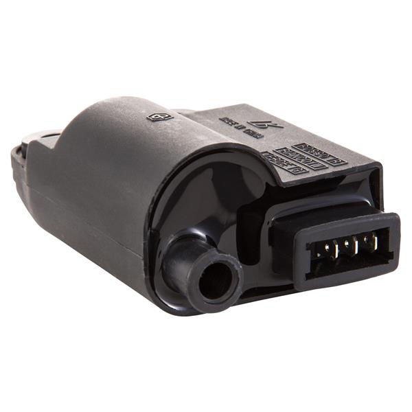

CDI Zündspule PIAGGIODie Zündspulen der 50er 2-Takt Modelle, wie auch die 50ccm 4T 2-Ventiler besitzen bereits eine integrierte CDI (=Elektronikzentrale). Alle anderen Ve…www.sip-scootershop.com

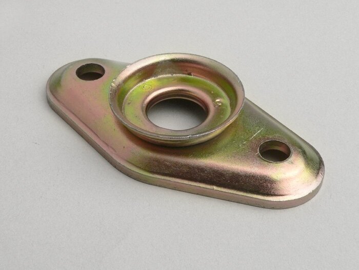

Das schwarze Ding ist manchmal auch weiss. Es ist eine Art Klemme, die die Seele hochhält. Es ist ein Verschleissteil. Fehlt es, oder es ist abgenutzt, hilft nur eine neue Welle. Das Teil ist dann dabei.
