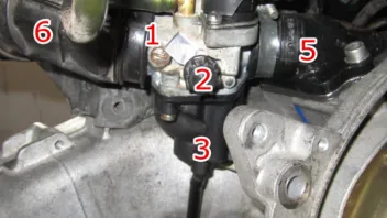

Hey Folks! Was habe ich denn hier an meinem vergaser gefunden? Auf dem Bild die 3...habe außerdem etwas Öl im ansaugstutzen...woher kann das kommen?

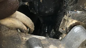

nochmal von außen:

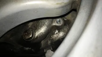

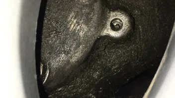

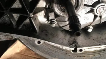

Kein riss nur schmodder. Ohne das passende Werkzeug die Kupplung abzuschrauben war tricky. Das Problem war eine zu kurze Schraube im Getriebedeckel. Ausgetauscht - jetzt geht es. Mache morgen das ganze Getriebe auf. Reinigen und dann dichtsilikon..... neuer riemen muss auch mal oder?

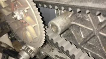

Das ist richtig! Aber 16000 ohne etwas zu machen ist halt schon hart. Gerade für die Riemen....Wenn man vom radl oben auf das getriebe schaut, habe ich da ein Loch in der Metallabdeckung. Was ist denn das?
Okay, schlau gelesen und eingekauft. Zerlege am Samstag das ganze Getriebe und Mache im selben Athemzug direkt noch den Keilriemen und den Ölpumpenriemen neu. Reinige die ganze Varioeinheit und die Bremsen. Die Ritzel vom Kickstarter im Variodeckel - sollen die mit wd40 oder lieber mit Fett geschmiert werden? Sende mal Bilder rein. Mein Bock hat schon 16000 drauf und würde wahrscheinlich nie gepflegt...
Seit neustem bin ich stolzer Besitzer einer NSL 50. Läuft super rund und hat eigentlich keine Probleme....aber:
Nach der Fahrt tropft die Sfera Öl hinten vom Variokasten. Habe den Öltank mal angeschaut, der ist es nicht. Wie ist das weitere Vorgehen? Denke es ist entweder die ölpumpe oder das Getriebe. Kann man die Dichtungen vom Getriebe selbst tauschen?
