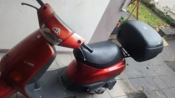

Heute nur dazu gekommen, den Topcase auf dem selbstgeschweissten Gepäckträger montieren zu können...

Einen Gepäckträger hat mir mein Kumpel aus Fleicheisen und Rundrohren zusammen geschweist.
Wenn alles klappt, kann ich den Roller heute zu mir stellen und die nächsten tage anfangen ihn zu zerlegen...
