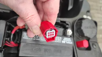

    hallo
    ich habe einer Freundin die Batterie geladen ( Zip50 4T E5) dabei ist mir dieser Stecker im Batteriefach aufgefallen.
    Ist es eine Art Diagnoseanschluss?
    Ich frag nur Interessehalber, bis auf die leere Batterie hat sie kein Problem mit ihrer schicken kleinen ZIP (von 2022)
    Die Batterie selbst ist ziemlich fett (6AH) kann es sein daß die 4T Roller viel mehr Startleistung brauchen als die 2T?

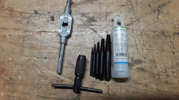

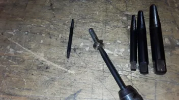

    Ist schon ein Weilchen her aber gestern haben wir's geschafft. Nach verschiedene Versuche gescheitert waren (PZ statt PH Schraubendreher, Gummiring unterlegen usw.) haben wir im Baumarkt diese Schrauben-Linksausdreher besorgt. Wenn man die nach Anleitung verwendet kriegt man die sehr sauber heraus:
    - Ankörnen und versuchen genau die Mitte zu treffen
    - anbohren mit richtigem Bohrer
    - Linksausdreher ansetzen und vorsichtig ausdrehen
    der letzte Schritt war ein Kinderspiel. Diese Schrauben haben auch nicht mit Korrosion zu kämpfen und sind ohnehin sehr weich wie man sieht. So haben sie schnell verloren. Dann konnte ich endlich den ZR wechseln. Wie man sieht habe ich neue Innensechskant verwendet. (Sechskant würde ich nicht nehmen). Da vergurkt nichts mehr !!!

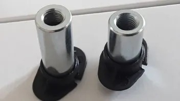

    Das sieht man auf einem der Bilder ohne die Hülsen. Mehr kann ich dir nicht zeigen.
    Das Kugelgelenk macht einen soliden und stabilen Eindruck. Aber das kann sich mit der Zeit schnell ändern, bei dem Preis...

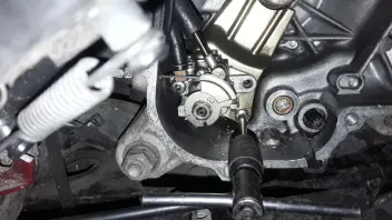

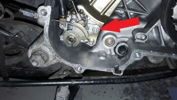

    .. allerdings habe ich schon wieder neuen Ärger: ich habe die Schraube vom ÖP Antrieb versaut (Pfeil) :rolleyes: die ist sehr weich. Der ÖP Riemen hat jetzt viele Jahre auf dem Buckel, aber sehr wenig Km. Könnte noch lange halten aber Sinn der Sache ist das nicht.
    Krieg ich die mit Bordmitteln wieder raus?

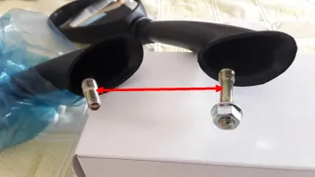

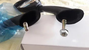

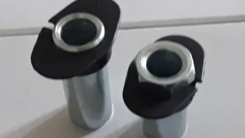

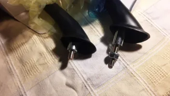

    Permafr0st40 Auf dem von dir gemachten Foto: Zeigt das beides die gleiche Type Spiegel?
    Wieso haben die unterschiedliche Gewinde???
    Oder täuscht das Foto? Ich bin verwirr
    ..da hatte ich die Gewindehülsen nicht drauf. Es sind nachwievor dieselben Spiegel.
    Ehrlich gesagt k.A. ob sie auf die RST passen. Ich kann auch keine Garantie geben. :/
    Hier ein Foto mit den Hülsen drauf. Auch k.A. was die Sechskantschraube zu bedeuten hat... gekontert wird doch ausschliesslich mit den Gewindehülsen, jedenfalls bei der NSL :/
