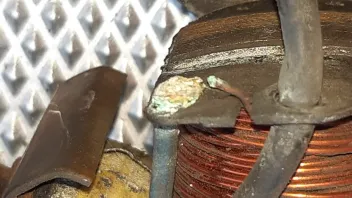

An einer fiel mir irgendwann auf, das die Batterie nicht geladen wird. Hab sie dann dank der Hinweise auf der 1.Seite durchgemessen und festgestellt das ich zwischen blau und gelb keinen messbaren Widerstand messen konnte ... wollte mir sofort eine neue Lima bestellen.
Gut das ich das nicht gemacht habe.

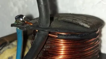

Nach dem Ausbau musste ich feststellen, das der Kupferlackdraht der Ladespule direkt am Lötpunkt der blauen Leitung abgerissen bzw korrodiert ist.
Hab den Draht um 3 cm gekürzt, ein neues Stück Kupferlackdraht (1 mm2) angelötet und die Lötstelle mit Schrumpfschlauch isoliert.
Dann nur noch den Draht an der Lötstelle der blauen Leitung angelötet.
Das war übrigens ganz schön schwierig, dachte zuerst schon das der Draht verschweißt worden ist, da ich mit dem 50 Watt Lötkolben nichts erreichen konnte. Musste echt mit nen 80 Watt Lötkolben dran um dieses komische Lot aufzuschmelzen
Es muss auch nicht unbedingt Kupferlackdraht sein, wenn man verlängern/flicken muss. Es kann auch ein Stück 1,5 mm2 Kupferdraht aus der Hausinstallation sein, mit dem man verlängert.
Hier noch ein Hinweis zum Verlängern / Löten von Kupferlackdraht.
Um diesen Draht zu verzinnen, muss man unbedingt die dünne Lackschicht mit einem Messer abkratzen. Das ist auch der Grund weswegen ich den alten Draht um 3 cm gekürzt habe. Denn um den Lack abzukratzen, benötigt man eine feste Unterlage auf der man den Draht auflegt, um dann koaxial den Lack auf einer Länge von ca 7mm mit einem Cuttermesser o.ä. abzuschaben. Dann mit dem Lötkolben beide Drahtenden verzinnen und dann anlöten / verlängern.
Bin mir sogar sehr sicher, das das Verlängern eigentlich gar nicht nötig gewesen wäre, da die induzierte Spannung von nur einer fehlenden Windung, den Kohl nicht fett macht, da es sich bei der fehlenden Windung nur um eine fehlenden Wechsel-Spannung in der größen Ordnung von ca. 0,2 bis 0,4 Volt handeln dürfte.
