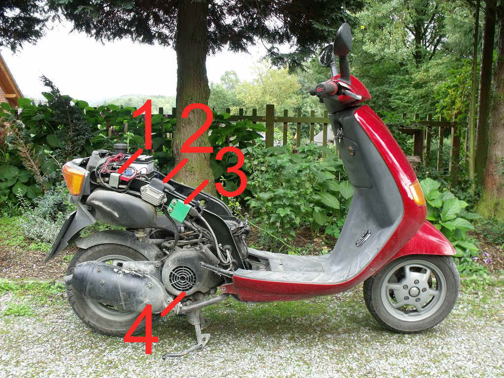

  • Da Du ja doch sicherlich an dem einen oder anderen Kabel gezupft hast.
    Ich würde eventuell nochmal die Steckverbindungen in dem Bereich prüfen, speziell auch an der CDI (Nr 3):
    https://www.sfera-haiza.de/sfera125/waswo/rst_125_6.jpg
    Andererseits hast Du ja noch einen Zündfunken.
    Kann auch sein das er den vermutlich sehr kurzen Problelauf nicht mochte - das kommt vor.
    Da würde ich die Kerze nochmal rausnehmen und bei voll aufgedrehtem Gashahn ein paar mal kicken oder E-Starten.
    Noch etwas lüften lassen und dann mit der getrockneten Kerze nochmal probieren.

  • https://www.sfera-haiza.de/sfera125/waswo/rst_125_6.jpg
    Schau mal im Bild auf die Nummer 1, das ist das Anlasserrelais und Du ziehst am besten einen oder beide roten Anschlüsse ab.
    Dann sollte das surren weg sein, bzw der E-Start ist komplett tot (Relais war wohl überfordert und die Kontakte kleben daher zusammen).
    Das Relais würde ich dann mal tauschen.
