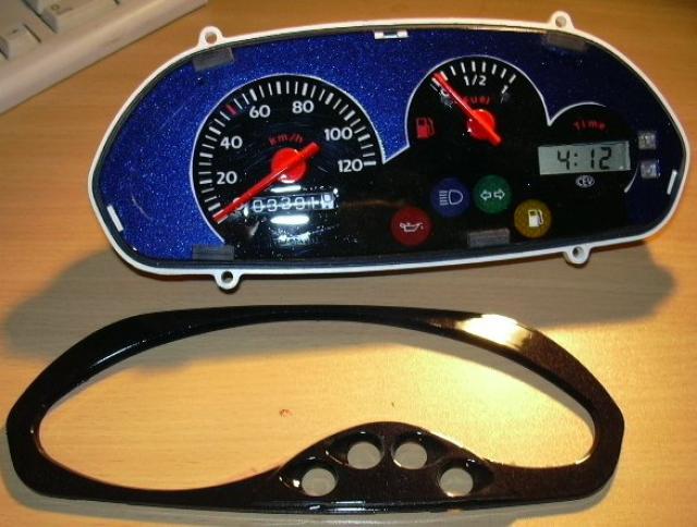

    a) so sieht ein TPH-Tacho aus.
    (Farbe ist nicht original, der wurde bereits lackiert)

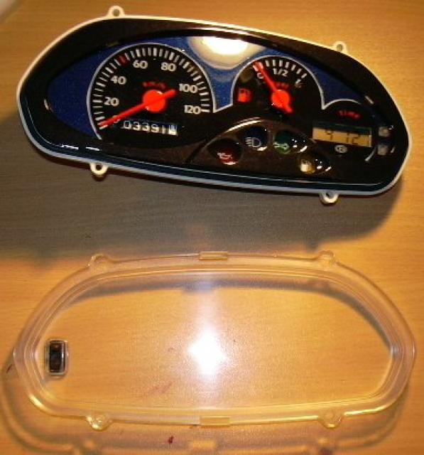

    b) Der Glasdeckel ist gesteckt und wird an 2 Seiten von Klemmen1 gehalten, die sich aber ohne große Probleme lösen lassen.
    c) Hat man den Deckel abbekommen, schaut es so aus.
    d) nun kann man den Zierring abnehmen

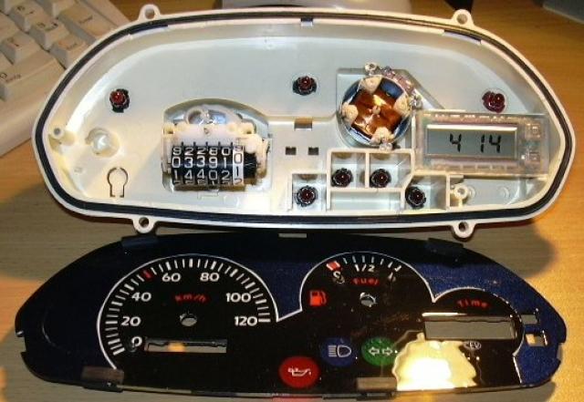

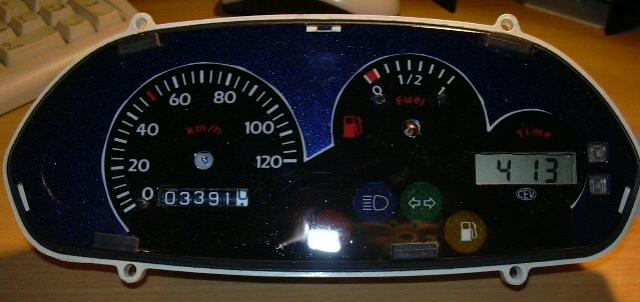

    e) Als nächstes die Zeiger abziehen
    f) mit Gefühl das Zifferblatt abnehmen.
    Von hier an ist es das Gleiche wie beim NSL-Tacho

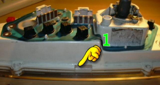

    Das war bei mir nicht möglich, da das Ziffernblatt bei der Geschwindigkeitsanzeige zwei Rastnasen hat. Am einfachsten ist es, die rückseitigen Schrauben zu lösen und danach die Rastnase vorsichtig mit einem flachen Schraubendreher auszuclipsen.
    [gallery]1685[/gallery]
    Gruß Stefan
