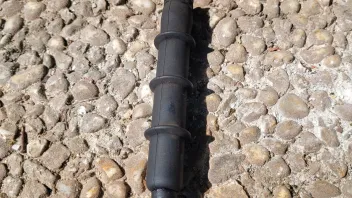

  • Neues Lowlight:
    Beim Fahren aus gegangen :kotz:
    Nach 10 Minuten Fehlersuche am Strassenrand:
    drin
    Wofür ich das Teil überhaupt gut?
    Ist innen drin komplett hohl, also nur ein etwas dickerer Schlauch.
    Laufen tut sie auch ohne, hab trotzdem einen Neuen bestellt.
  • Ich meine mich zu entsinnen das dieser Unterdruckschlauch (oder auch Dekompression Schlauch genannt) für die Steuerung der Unterdruckbenzinpumpe zuständig ist.Liegt ein Defekt an diesem Schlauch vor ,so bekommt die Benzinpumpe keinen oder nur unzureichenden Unterdruck vom Kurbelgehäuse.Ergebnis: Motor geht aus

  • Joo, das mit 'kein Sprit' hatte ich ja.
    Das Ding wurde von anderen Schläuchen zur Seite gebogen und ist deshalb gerissen.
    Hab den Unterdruckschlauch ohne das Ding dran, läuft trotzdem gut!
