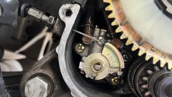

  • So steht die ölpumpe im übrigen :)
    Das schaut korrekt aus. Allerdings ist die Kontermutter an der Einstellhülse scheinbar nicht fest.
    Ist der Ölpumpenzug und der Drehhebel an der Pumpe absolut freigängig? Eventuell bleibt die Pumpe manchmal hängen und fördert dann bis sie sich löst zu viel Öl. Auch ein defekter oder Schwergängiger Gaszugsplitter könnte ab und an hängen bleiben und das Resultat wäre das selbe.
