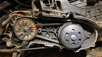

Jo habt recht , hier die Bilder . Die mit grünem und roten Pfeil gekennzeichneten Teile drehen mit wenn ich das Zahnrad außen blockiere. Ich weiß nicht weiter hier ehrlich gesagt.

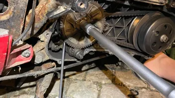

Ohh man wie du das Blockieren willst hat man das als Jugendlicher gemacht der keine Geld hatte und da hab ich es besser gemacht
Bitte ein Blockierwerkzeug kaufen wenn du kein Schlagschrauber hast.
Wenn die (kaputte) Lüfterscheibe und der Mitnehmerstern vom Kickstarter mitdrehen, ist der ganze Klumpatsch falsch zusammengebaut worden.
Schäden an der Kurbelwelle sind nicht auszuschliessen.
er versucht die Riemenscheibe mit ein Schlitz zu blockieren.
Das wird nix wenn er wenigstens eine Wasserp....... ohh sry ich wollte nichts aus meiner Jugend schreiben

Das innere ist ein Lüfterrad und wie willst du das sonst Lösen ohne es zu demontieren?

Dann die Sache mit dem plastik Teil. Das ist ein Lüfterrad und hat nicht damit zu tun ob du die Mutter abbekommst, du musst das Metall Rad blockieren. Wenn du das richtig machst bekommst du auch die Mutter ab.
Achte darauf dass du beim zusammenbau die Mutter mit etwa 42 Nm anziehst und am besten Schraubensicherung drauf machst. Wenn sie nämlich lose geht dann ist deine Kurbelwelle kaputt und du musst den kompletten Motor auseinander nehmen.
