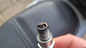

    Habe dies man erreicht, als ich Anlagen mit Heissluftfön durchgeblasen habe. Besonders den von meinem Vater damals. Der 25er Topf war regelmäßig verkokst. Sehe dir mal die Zündkerze an, wie die so aussieht.

    Bei längerer Vollgasfahrt hatte ich plötzlich Zündausetzer und es kamen Funken aus dem Auspuff.Es hing mit der Zündkerze und zu fettem Gemisch zusammen.Die Kerze hatte einen falschen Wärmeleitwert und die Elektrode war schon völlig runtergerockt so das es bei Vollgas (hohe Drehzahlen) zu Spätzündungen kam und sich das Kraftstoffgemisch teilweise erst im Abgaskrümmer entzündete.(Nachverbrennung)
    Von daher würde ich mal Minatho seinem Tip nachgehen

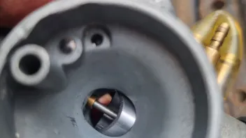

  • Den dellorto bekomm ich auf die schnelle nicht verbaut, der bowdenzug ist zu kurz bzw der Bogen am vergaser zu lang
    Gibt praktisch immer schon halb Gas. Hab mal ein bild mit angehängt

  • Wenn er doch so hoch Dreht kann man doch den Gaszug an dem Röhrschen am Vergaser noch Einstellen wobei man die kleine Mutter löst und dann kannst Du das Röhrschen weite reindrehen. Oder hast Du das schon ganz rein gedreht, auf dem Foto oben sieht man ja das der Gasschieber ganz schön offen steht und der muß normal bis runter schliesen. Es gäbe noch eine möglichkeit in dem Du aber den Gasschieber mit Feder aushängst, so das Du den Gaszug aus dem Wickelröhrschen rausziehen kannst und dan müßtest Du den Ausenzug ein stück Kürzen. Das müßte doch ghen oder?
