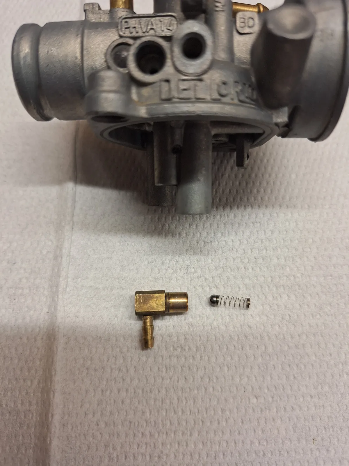

Bruce_will_es Ist aber ein schönes Bild um die Funktionsweise des Ventils zu erklären, und warum man da besser nicht mit irgendwas drin rumstochert.
dh5yaz Danke
Hallo Bruce,
trotzdem würde ich am Vergaser-Ölventilanschluss mal rein sehen ob sich das Teil was sich gelöst hat noch im Anschluss sickt oder nicht!

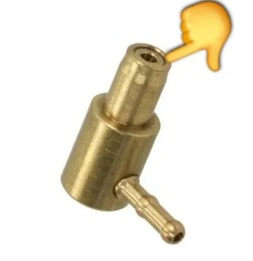

Hier den Brauchst Du ja neu.
Zweitaktölanschlußventil Dellorto - PHVA, PHVB...Zweitaktölanschlußventil Dellorto Dieses Ventil öffnet sobald in der Ölleitung ein Druck durch die Ölpumpe aufgebaut wird. Es verhindert somit,…dellorto-shop.de -
