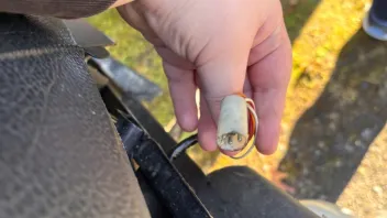

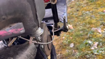

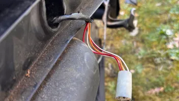

    Allerdings fehlt hinten rechts am Blinker ein Teil. Links sind nur zwei Kabel zum Anschließen, rechts ist aber ein 4-Pin-Stecker – ich weiß leider nicht, was dort angeschlossen wird bzw. welches Teil ich brauche. Auf den unteren Fotos sieht man, was ich meine.

    An dem Stecker kommt der Ölstand-Min-Geber dran.

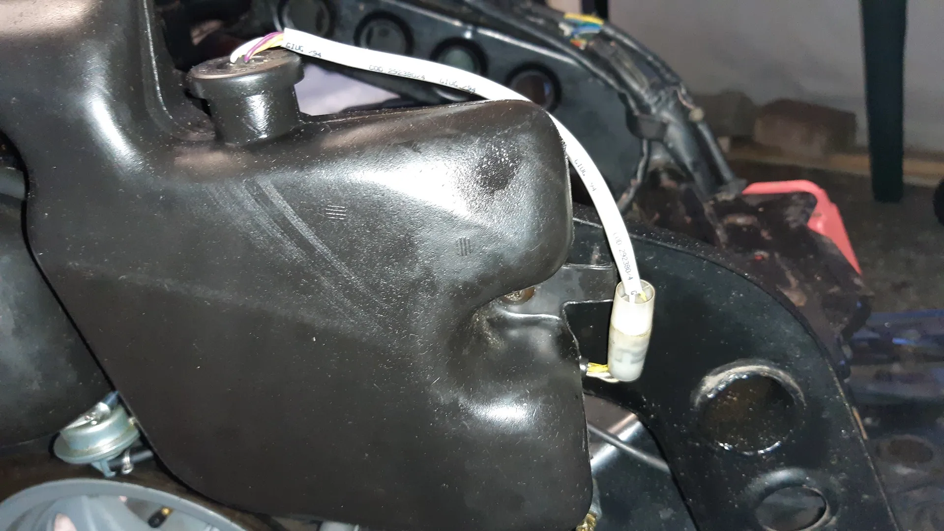

  • Das kommt bestimmt doof rüber, aber wie sieht so ein Ölstand-Min-Geber denn aus? Ich habe von sowas garkeine ahnung, und bin mir unsicher ob das was Ich auf google gesehen habe denn auch das ist was Ich brauche. Hast du vielleicht ein foto davon?
  • Nein kommt nicht doof rüber. Vielleicht hat dein kumpel den Öltank ausgebaut, weil er das Benzin-Öl-Gemisch selbster mischt?
    Dann musst du natürlich auch selber mischen.

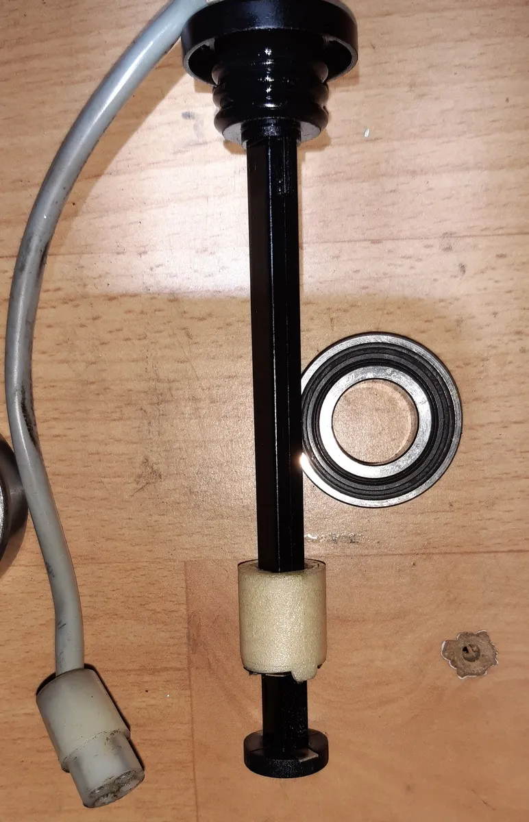

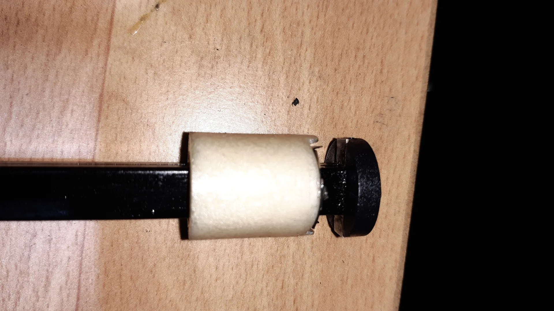

    Bitte schön, so sieht das aus:
    Ölstandgeber im Öltank einer Sfera
    Der Ölstandgeber
