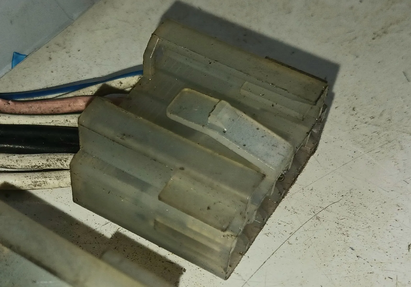

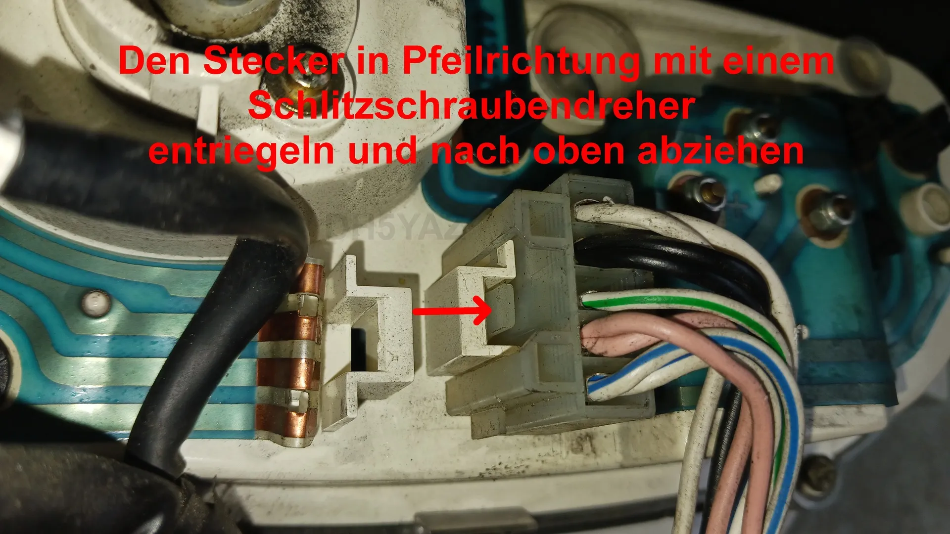

  • Wäre es möglich für uns mal ein Foto zu machen damit wir sehen was Du mit Ausleihern meins? Normal sitzen die Stecker richtig eng, Egal wie oft man sie runter nimmt. Wichtig ist aber das man sie nicht einfach runter zieht, sondern zuerst die eine Nase nach innen drückt mit einem passenden Shraubenzieher oder mit den Finger. Wenn die nehmlich abbrechen dann halten die Stecker nicht mehr in ihrem Sitz, deswegen würden wir gerne mal so ein Stecker von Dir sehen seitlich wo die Nase sitz?

  • Die zwei Stecker Rasten beim reinschieben in der art ein, wenn man genau hin hört dann hört man ein Klicken, der Mechnismus ist si ähnlich vie beim Freischneiderkopf wenn man den Deckel weckseln soll muß man auf beiden seiten mit dem Finger oder Daumen diese Klappe reindrücken um den Deckel runter zu nehmen.

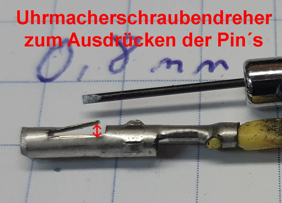

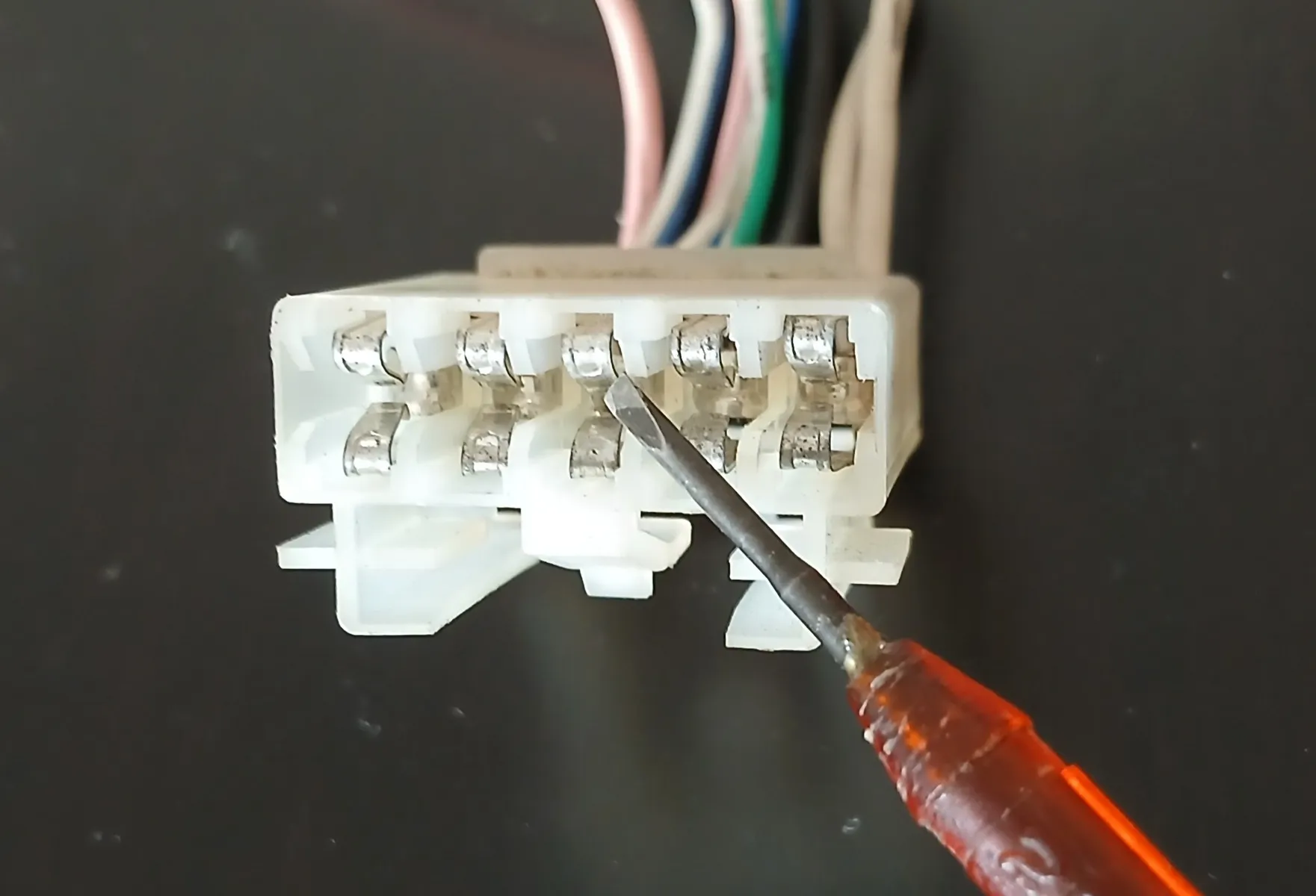

  • Genau:
    Die Verriegelung des Steckerkontaktes mit einem Uhrmacherschraubendreher auspinnen und die Kontakt-Spangen vorsichtig nachbiegen. Nicht zu viel, sonst bekommst Du den Stecker nicht mehr drauf!
    Als Beispiel ein Kontakt vom runden Limastecker:
    Der kleine Pfeil zeigt den Pin (einer Spange ähnlich), der den Kontakt im Kunststoffgehäuse des Steckers hält. Den muss man zurückdrücken, um den Kontakt an der Leitung nach hinten aus dem Kunststoff heraus ziehen zu können.
    Dieser sieht an dem flachen Tachostecker natürlich anders aus.
    Nach dem Nachbiegen muss die Spange (Pin), wie im Foto zu sehen ist, wieder etwas aufbiegen, da sonst der Kontakt nicht im Kunststoff hält.

  • Gerade noch einmal am Tachostecker nachgeschaut.
    Zum Nachbiegen braucht man die Kontakte nicht ausbauen. Das geht auch so von außen mit einem Uhrmacherschraubendreher, ist ganz easy.
    Die Stecker selber haben aber auch eine Verrieglung (hat der Achim oben ja schon erwähnt) ... damit der Stecker von allein gar nicht herausrutschen kann ... sind die vielleicht abgebrochen ? :gruebel:
