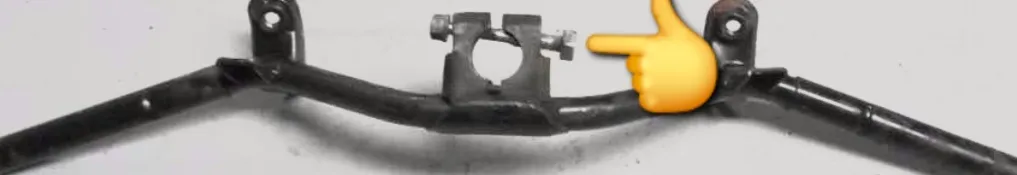

  • Doch, haben tatsächlich das Schloss genanackt, vermute so lange gegen das Rad gedonnert bis es dann durch war.
    Hab mich wahrscheinlich bissl blöd ausgedrückt, nicht das Rad isz verbogen, sondern wenn der Lenker gerade steht, steht das Rad bisschen nach links.
  • Dann wird wahrscheinlich die Schraube vom Lenker sich in den Lenker gefressen haben. Die Schraube ist ja quasi in den Lenker gelegt. Der Lenker hat so eine Nische wo der Schaft der Schraube ist. Durch das Aufbrechen der Sperre wurde der Lenker beschädigt, weil der Schaft der Schraube sich eine neue Nische gefressen hat.
    Ich weiß nicht ob das rettbar ist, glaube aber schon. Mit dem Lenker wirst du mit kleiner Kraft die Schraube in die neue Nische bringen. Aber Am besten neuer Lenker
  • Deswegen müsste man Bilder sehen sonst kann man nur Vermutungen aufstellen.
    Weil sowas muss man sehen.
    Lenker abbauen usw.
    Am besten man würde auch gleich die Gabel ziehen und sich das anschauen.
  • Wenn der Lenker schräg steht einfach die Verkleidung vom Lenker runter.
    Das ist eine simple Klemmverbindung, wird mit 1 Schraube gehalten
  • Genau wie AugeK es schon oben geschrieben hat....sehr simpel
    Die Befestigungsschraube sitzt in der Lenksäule in einer ausgefrässten Nut.Wenn die Mutter der Befestigungsschraube nicht 100% richtig fest war oder sich durch irgendwelche Umstände gelockert hat (z.B. durch Randalismus/Lenkradschloss sprengen)dann dreht sich der Lenker in der Nut auf der Lenksäule.
    Fazit: Stellt man den Lenker nun gerade,so steht das Rad schief zur Fahrtrichtung
    Ist also nix schlimmes ,hatte ich selbst auch schon par mal.Etwas nervig ist allerdings das erneute genaue Ausrichten des Lenkers.Man muss immer wieder Probefahrt machen und schauen ob der Lenker bei Geradeausfahrt auch wirklich wieder gerade steht.
