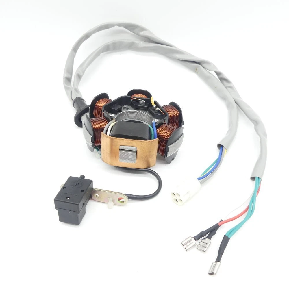

  • cdi ist in ordnung vor her ging sie warm super an zünfunke tja was ist kräftig werde morgen nochmal den vergaser ausbauen aber du hast irgend wie recht mit der neuen lima läuft sie schlechter als vorher kann ich da was falsch gemacht haben der keil ist drin und verkehrt kann man die doch nicht ein bauen oder hatte ne neue cdi ein gebaut die habe ich extra gekauft die ging aber nicht läuft mit der alten und benzinhahn ist unterdruck ist auch ok also sprit ist immer da

    Lichtmaschine ausmessen (auch egal ob neu oder nicht)
    Piaggio Sfera 50 Lichtmaschine prüfen überprüfen sfera-haiza.de
    Ist der Halbmond auf der Zündung Seite vorhanden?
  • halbmond ist drin extra drauf geachtet gestern vergaser gereinigt war aber sauber membran auch in ordnung habe sprit kommt reichlich an dann probe fahrt gemacht lief ganz gut hab mich schon gefreut und an einer Ampel geht sie aus shit ich sofort kerze raus geschaut trocken wie die wüste,und sie liess sich mit allen tricks nicht mehr starten.So und nu steht sie 10 km entfernt und ich muss die morgen erst ma bergen und glaube das ich sie in ne werkstatt bringe weil man muss sich doch verlassen können auf seinen gutes stück.Wenn se noch da ist ist ne dunkle ecke am we da wo sie steht ich werde es euch berichten was es war sie bekommt definitiv keinen sprit.erst mal danke für eure tipps werd mich auch mal nach ner anderen umschauen muss aber auch ein 2 takter sein.bis später jogi
