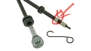

    Beim Tausch meiner Tachowelle ist mir folgendes passiert.

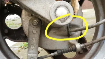

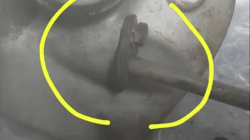

    1. Die neue Welle ist von Disa Moped Store. Meiner Meinung nach Fehlt das aber dieses ganz entscheidende „Konterstück“ unten an der radseitigen Welle. Ich pack es euch als Foto dran zu Veranschaulichung.
    2. Ich hab das Gewinde rundgedreht von der Wellen Befestigung. Was kann ich da jetzt alternativ tun um die Welle doch noch zu fixieren?
    Über Hilfe würde ich mich sehr freuen.

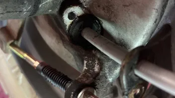

  • Ich habe zwar auch die Welle von DiSa aber Original Piaggio Bestellt und eingebaut und hält so ohne alles wie auf Bild 2, wird wahrscheinlich durch schräg Spannung sozusagen gehalten.
    Vorher hatte ich eine no-name Welle bei Amazon bestellt und die war auch " glatt " ( die alte übrigens auch ) hab s aber wieder ausgebaut weil die viel zu steif war und hat alles geknackt

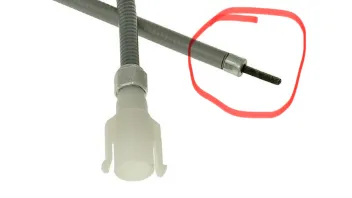

  • Die Welle auf Bild 3 scheint überhaup nicht für Sfera NSL zu sein... ( Wahrscheinlich RST ) schau dir die Befestigung an, rändelmutter anstatt 2 rastlaschen.

  • Die Tachowelle auf Foto2 ist für die NSLund unten am Rad wird die Welle einfach nur reingeschoben, dann kommt die Halteblatte drauf und die wird mit der Schraube grade wieder festgeschraubt. Meine Tachwelle habe ich mir ende 2019 bei Amazon gekauft und hält bis immer noch.

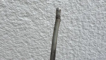

    Da die neue quasi Glatt ist, hält sie nicht und außerdem dreht die Welle auch überhaupt nicht.

    Nach etwas überlegen ist mir aber ebenfalls aufgefallen, dass ja selbst mit diesem Ding (was ich Konter dings genannt habe) das ja gar nicht „gekontert“ bzw gehalten wird. Wofür ist diese Platte denn überhaupt da??

    Ich hoffe, das ich das richtig verstehe: Du meinst mit "Glatt" das untere Ende der Welle, die an die Radnabe in das Tachogetriebe gesteckt wird?

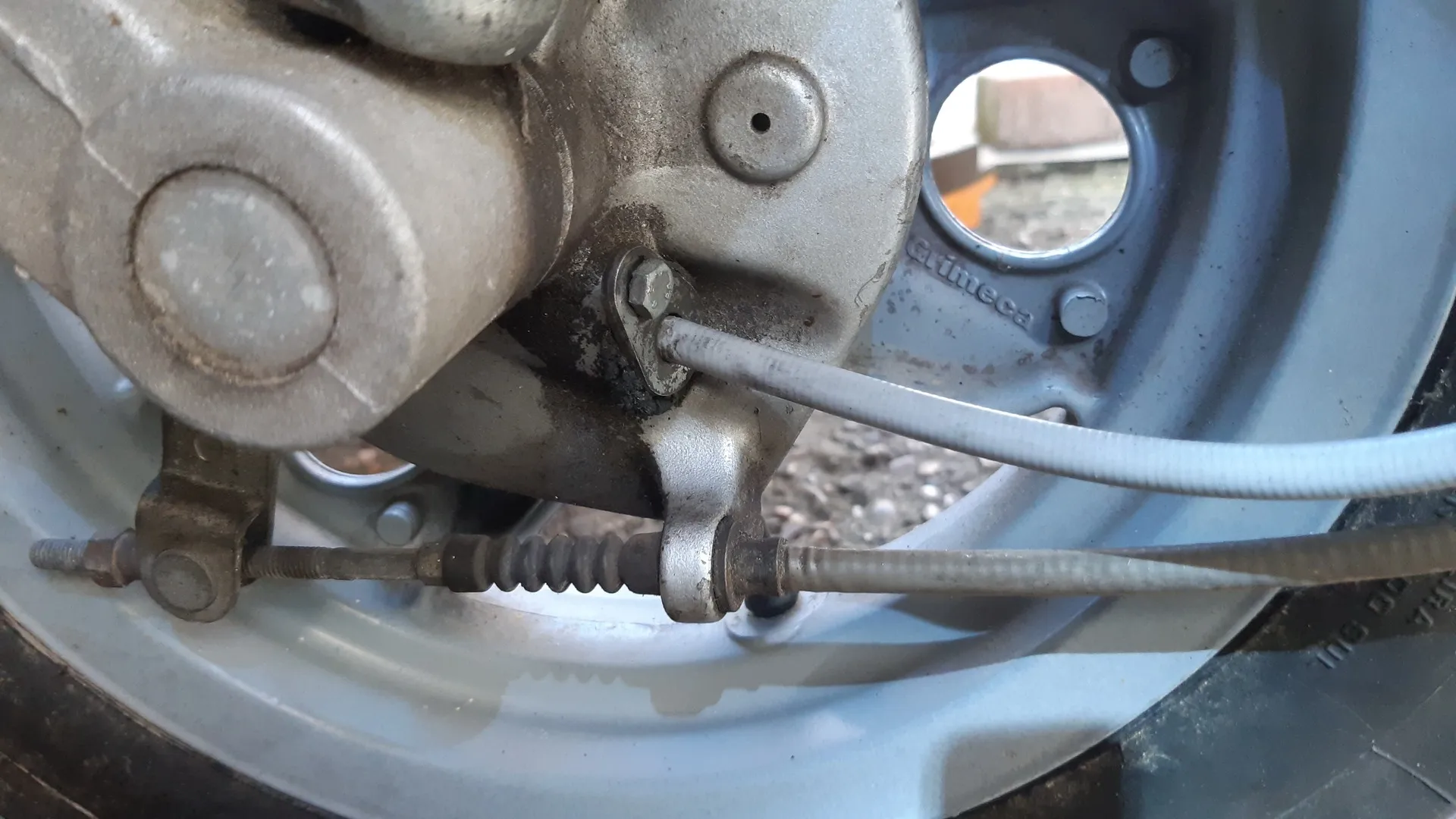

    Das muss alles genauso sein. Hier ein Foto mit einem total zerbröselten Gummi, neu geschnittenen Gewinde.
    Unter das Konter-Dings gehört (Piaggio OEM-Nummer: 601102) noch ein Gummidichtring (Piaggio OEM-Nummer: 266841).
    Wenn man nun das (Konterdings) mit der Schraube festzieht, drückt sich der Gummiring um die Welle. Diese wird dadurch gekontert/gehalten.
    Auch dichtet der Gummiring die Welle und das Tachogetriebe gegen Verschmutzung ab.
