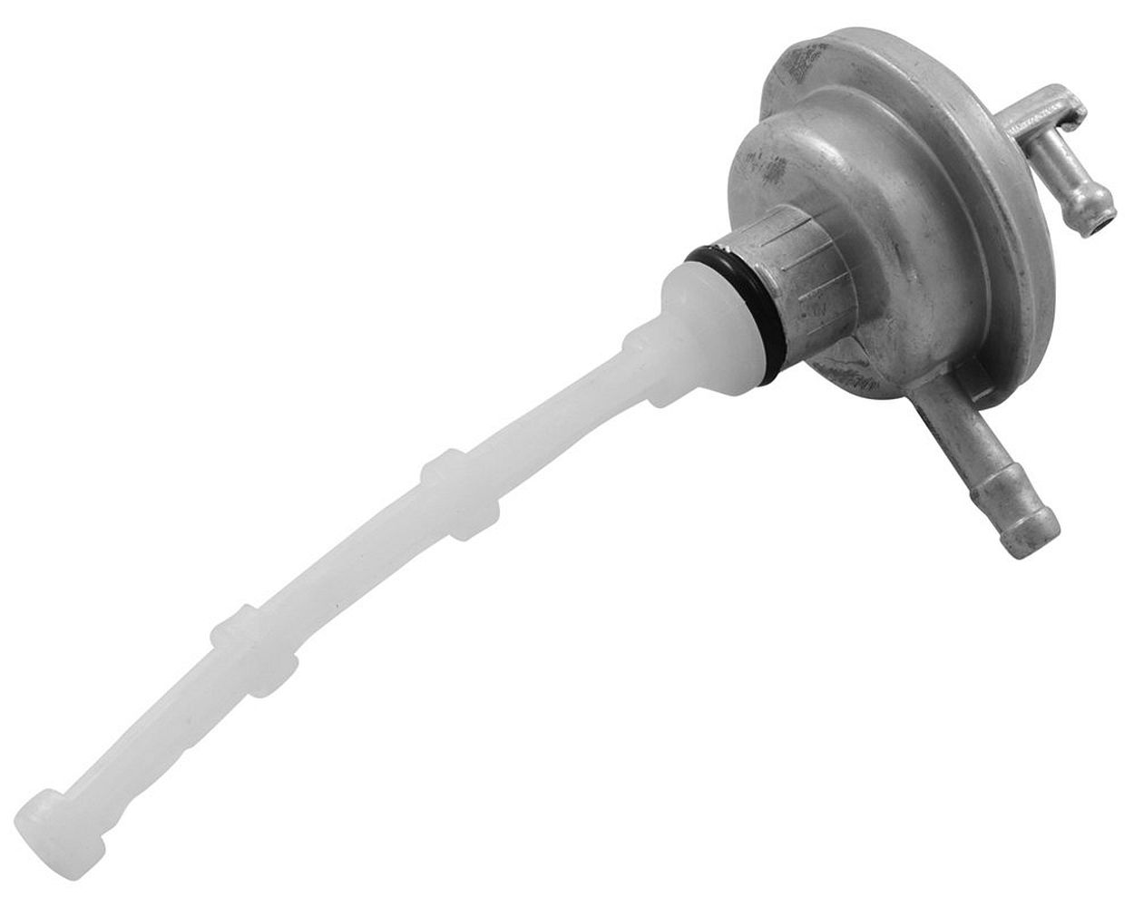

    Ich würde dann auch nur noch drauf tippen Benzin Mangel.
    Wie bereits schon erwähnt sind die Unterdruck Benzinhahn oft von Schlechter Qualität wie ich das bei anderen Lese sogar bei Piaggio Original.
    Die letzten 3 die ich neu verbaut habe sind von 2Extreme und die die verrichten ihren Dienst ohne Probleme
    Benzinhahn Unterdruck kompatibel für Aprilia SR50 SR125, Piaggio TPH NRG, Peugeot, Yamaha Aerox, BWS, MBK Nitro, Booster
    Unterdruckgesteuerter Benzinhahn - oder oft auch fälschlicherweise als Benzinpumpe bezeichnet - in Erstausrüsterqualität für verschiedene Aprila, Piaggio und…
    www.roller.com
  • Mit dem neuen Hahn kann man es nochmals probieren. Mache mir aber keine großen Hoffnungen. Ein quergetauschter Hahn läuft bereits in einer anderen Sfera.

  • Ich denke die Membran im Benzinhahn ist kaputt deswegen hast du Benzin im Unterdruckschlauch.
    Das ein Vergaser Benzin in den Unterdruckschlauch drückt habe ich noch nie gehört.
