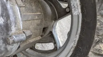

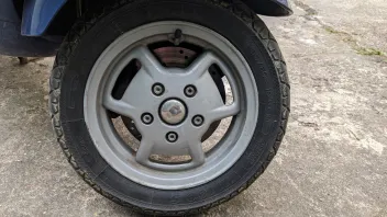

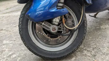

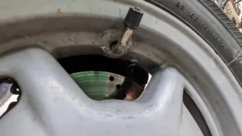

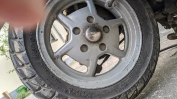

    Felgen:
    Ich war in der Werkstatt um die Ecke und hab nach Reifenwechsel gefragt. Wenn ich nur die abmontierten und die neuen mitbringe, würde Montur pro Reifen 20€ kosten plus nochmal 5€ für ein neues Ventil (vielleicht hat er auch €30 + €10 gesagt). Wenn die Felge nicht mehr in Ordnung ist, würden sie die wieder aufbereiten. Das wären unter Umständen nach Zustand nochmal + €50 pro Felge. Nun sehen meine Felgen ja zumindest von außen ziemlich scheiße aus. Das hieße aber nix, meinte er, das sei nur optisch unschön. Wie die Felge von innen aussieht könne man erst sagen, wenn der Reifen runter ist.
    Würdet ihr da sagen, es macht eher Sinn, sich gebrauchte zu kaufen, die außen zumindest schonmal deutlich besser aussehen und die neuen Reifen da aufziehen zu lassen? Die Felgengröße vorne und hinten sind bei der Sfera beide 2.50 x 10 laut ABE. Kann ich also eine Felge nehmen, die auf ebay als "vorne" angegeben ist und hinten benutzen oder gibt es da noch weitere Unterschiede, auf die ich achten müsste?

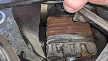

    Motorwartung:
    Bevor ich den Motorblock komplett auseinandernehme, gibt es einige Dinge, die ich vorher überprüfen kann, die mir anzeigen, ob es generell Probleme gibt oder alles ganz rund läuft? Kompression testen (Prüfgerät ist unterwegs)? Zylinderkopf abschrauben und reingucken? Kann man da überhaupt was erkennen? Am Kickstarter drehen und gucken, ob sich der Kolben/das Pleuel(?) bewegt und geschmiert ist? Was wäre eine sinnvolle Reihenfolge hier vorzugehen? Der Rost außen am Zylinder sieht mir nicht ganz so schlimm aus wie am Unterboden z.B. Kann ich den einfach auch mit der Drahtbürste abbürsten und mit Korrosionsschutzfett/Rostschutzlack behandeln?

    Zündkerze neu, Luftfiltermatte checken ( wenn du mit den Finger härter drüber reibst und sich das Material ablöst muss die neu), Ölpumpenriemen neu, Variomatik Gewichte checken (wenn ekig auch neu), Getriebeöl wechseln, Bremsflüssigkeit neu, Keilriemen checken (Breite nachmessen & Beschädigung prüfen).
    Den Zylinder brauchste nicht lackieren hat kein Sinn.

  • Zu den Felgen: Die vordere und die hintere Felge sind unterschiedlich. Hinten hat sie ja eine Trommelbremse und die Verzahnung für die Getriebeausgangswelle.
    Gruß Ralf
  • birbcrush
    Die Felgen vorne / hinten sind bei der RST nicht gleich. Vorne mit fünf Schrauben an der Nabe befestigt, die auch die Bremsanlage trägt, hinten mit Zentralmutter, wobei die Felge selbst Teil der Trommelbremsanlage ist. Soweit ich mich erinnere gibt es da auch noch zwei Größen, 100mm Durchmesser bei der 50iger, 110mm bei der 125.

    Rost: Zylinderkopf ist Alu (rostet nicht), Zylinder ist Grauguß (rostet)
    Motorcheck (einfach), montiertes Polrad: Bewege dies mit Nachdruck in axialer und radialer Richtung. Wenn du da irgenwo Spiel spürst, müssen die Lager neu, d.h. der Motor muß gespaltet werden usw.
