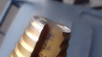

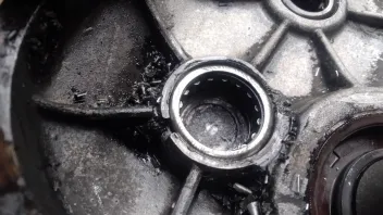

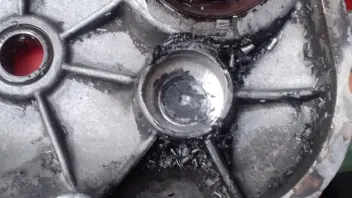

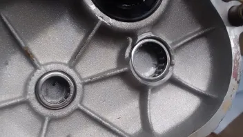

    Zurzeit arbeite ich an einem Problem zu dem ich bisher jedoch kaum antworten fand und zwar die ausgeschlagenen Lager der mittleren Getriebe Welle.
    Hierzu muss ich sagen der Vorbesitzer fuhr über längeren Zeitraum ohne öl im Getriebe dementsprechend war der Zustand extrem schlecht und seelisch hatte ich mich schon von dem motor verabschiedet doch dann fand ich anderswo im Internet die Idee die Lager aufzubohren und Nadellager einzusetzen.
    Damit die Bohrung mit einfachsten Mitteln auch zentriert ist habe ich zuerst die Spitze eines Stufenbohrers abgeflext so daß ich die 16 mm Stufe als führung nutzen konnte bis ich am Grund der Buchse ankam dann habe ich ihn nochmal gekürtzt um auf 22 mm zu kommen.
    Den Rest des Loches habe ich dann mit einem 22 mm Bohrer mit gestutzer spitze nachgebohrt
    Ich hoffe das ist vielleicht dem einen oder anderen eine Hilfe anbei ein paar Bilder meines Test Getriebedeckels und ein Schnappschuss der Gurke.
    Morgen baue ich den ganzen spaß wieder zusammen und bin mal sehr gespannt wie gut es funktioniert.

    für so welche Arbeiten nimmt man ein Lager Innenabzieher.
    Aber die Optik deiner RST hat schon was;)
  • ja das habe ich bei den originalen Piaggio lagern gemacht aber das was ich aufgebohrt habe war ein Gleitlager dort saß vorher gar kein nadellager drinnen die axe lag direkt im Aluminium des Blockes

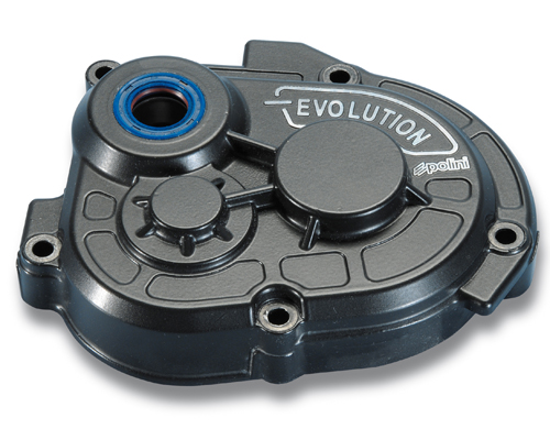

  • Bevor ich mir die Mühe mache und das bei ein original Teil zu machen wo ich nicht mal weiß wieviel Fleisch das Material jetzt noch hat würde ich Geld in die Hand nehmen und den Getriebedeckel kaufen der hat sich seit Jahren bewährt.
    Werde ich meiner Sfera auch noch zum Winter hin gönnen
    Getriebedeckel Polini EVOLUTION / Piaggio
    Verstärkter Getriebedeckel Polini EVOLUTION Der verstärkte Polini EVOLUTION Getriebedeckel bietet gleich mehrere Vorteile gegenüber dem…
    polini-shop.de
    Passt nicht auf originale Sfera NSL Getriebe nur zur Info.

    Wow wusste Garnicht das es sowas schon gibt das ist definitiv gut zu wissen
    Leider bleibt mir bei der Seite des Blocks nichts anderes übrig. Die alternative währe den auch neu zu besorgen und komplett zu tauschen ( was ich für meinen Reserve Motor schon getan hab ) aber dann kann ich für den ja auch den Pollini Deckel holen 🤔

    Wenn das wirklich funzt ,und das auch auf lange Sicht gesehen, dann könnten viele Motorblöcke mit rampunierter Nebenwellenlgleitlagerung gerettet werden
    Ich drücke dir jedenfalls die Daumen 👍

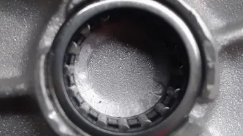

  • Soooo erste Testfahrt verlief gut ein leichtes summen ist zu höhren mal schauen ob das mit der Zeit weggeht
    Hier noch ein paar Bilder von meinem Deckel mit modifiziertem Gleitlager und nagelneuen Rillen, Kuglellager und simmerring
    Weil es angesprochen wurde ich habe nachgemessen und es sollte nach außen hin überall noch eine Materialstärke von mindestens 3 mm vorhanden sein. Hoffentlich langt das 🤞
