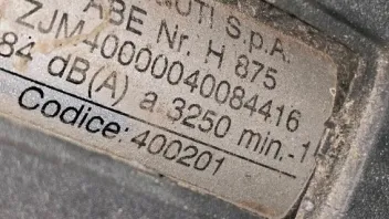

    Hab sofort eine Email geschrieben und auch sehr schnell eine Antwort bekommen, leider keine Papiere mehr möglich aber dafür die ABE Nr. H 875 für Deutschland ( selbstverständlich auf Deutsch) in PDF Format.
    Keiner konnte mir dann sagen ob man damit fahren kann, Flensburg konnte nicht Helfen, TÜV sagt Einzelne Abnahme, DEKRA sagte ich hätte ja ABE + Unbedenklichkeitdins mit Fahrgestellnummer also muss nur noch meine Versicherung mitmachen.
