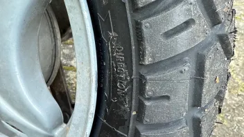

    Ich habe meiner Sfera neue Reifen gegönnt. Leider habe ich ein kleines Problem. Vorne rutscht der Reifen nicht richtig auf die Felge. Es sind Heidenau K58 m+s in 90/90/10. Auf beiden Seiten fehlen nur noch ein paar cm. Wenn ich die Felge im Reifen drehe, bleibt die Stelle am Reifen die gleiche. Gerade sind 2,5 bar drauf da ich die Hoffnung hatte dass es sich vielleicht während der Fahrt setzt
    Habt ihr irgendwelche Tips oder Erfahrungen?

  • Dreh den Ventileinsatz raus. Drück ihn nochmals ab und sprüh ihn mit Silikonspray ein. Zur Not geht auch einschmieren mit (Hand-)Seife .Dann den Reifen (ohne Ventileinsatz) aufblasen bis er auf den Hump springt. Das kann auch schon mal bis über 3 Bar sein.
    Gruß Ralf

  • Der Reifen liegt ja schon an ohne dass die Luft abhaut. (er hatte ja was von 2,5Bar geschrieben) Da klappt der Rest auch mit einem normalen Kompressor. Ich hatte schon Autoreifen die erst bei 4 bar auf den Hump sind. Das scheppert dann richtig.
    Die Propanlösung (Bremsenreiniger geht auch) kann man machen ist aber eher was für den Urwald. Feuerzeuggas ist aber Butan. Propan würde die Blechdöschen sprengen (Hab beruflich auch mit Propan zu tun) Ich nehm da lieber meine Bazooka dafür.
    Gruß Ralf
  • Das Problem besteht meist bei schmalen Reifen auf breiten Felgen. Manche Reifen sind beim Transport aus Chinesien schon dermaßen zusammengedrückt da hast du mit dem normalen Kompressor absolut keine Chance. Mit der Bazooka bringst du schnell viel Luft in den Reifen. Aber auch da kann es schon mal passieren dass man mehrere Versuche braucht.
    Brennbare Gase gehen generell schon. Aber wer will schon mit einer Stichflamme am neuen Reifen hantieren wenn es auch anders geht. Aber wie du schon geschrieben hast ist da ein Reifenhändler manchmal einfach der bessere Weg.
    Gruß Ralf
