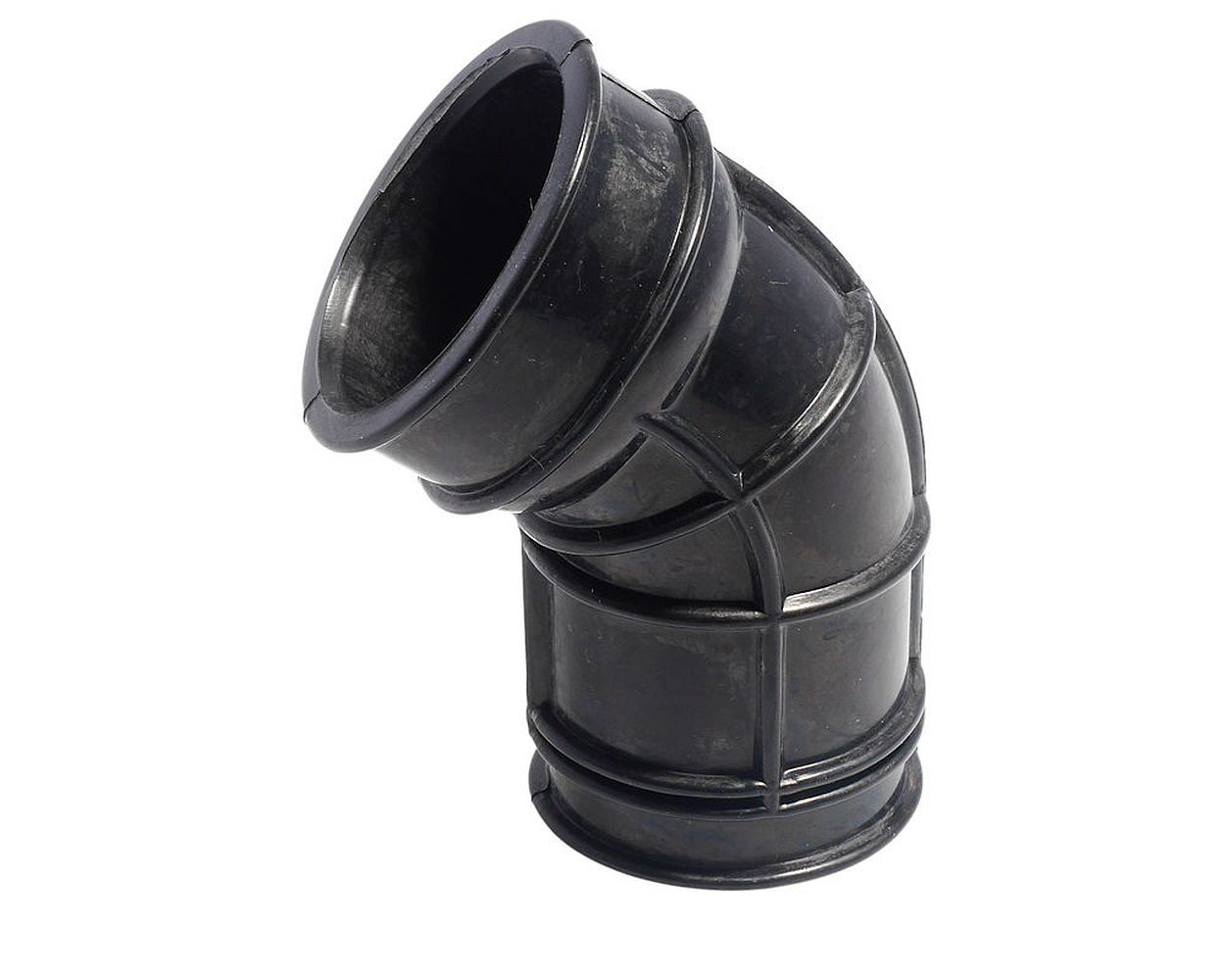

    Schlauch zwischen Luftfilterkasten & Vergaser
    Vergaser Ansaugschlauch kompatibel für Piaggio Vespa Sfera 1 50 NSL1T S
    Ersatz Ansaugschlauch zwischen Luftfilterkasten und Vergaser von RMS, passend für viele verschiedene Piaggio Fahrzeuge mit 50-180ccm 2-Takt Motor. Über die…
    www.roller.com
