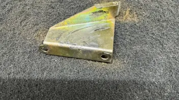

Servus,
Hat jemand ein Bild von diesem teil im eingebauten Zustand einer 125er Tph ?
Hab den Einbauort vergessen 🙈
Danke euch

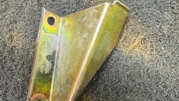

Servus,
Danke euch
Sieht aus wie der Halter für das Anlasserkabel, sitzt in der Lima
Stimmt. Danke, gerade probiert.
Jetzt fehlt mir nur das „Bild“ wie die Kabel aus der Lima rausgehen….
Das Kabel geht von vorn in die Lima rein, mit dem Kabel von der Lima, und dann hinten durch das Loch zum Anlasser.
Das Blech soll verhindern daß das Kabel an den Rotor kommt
