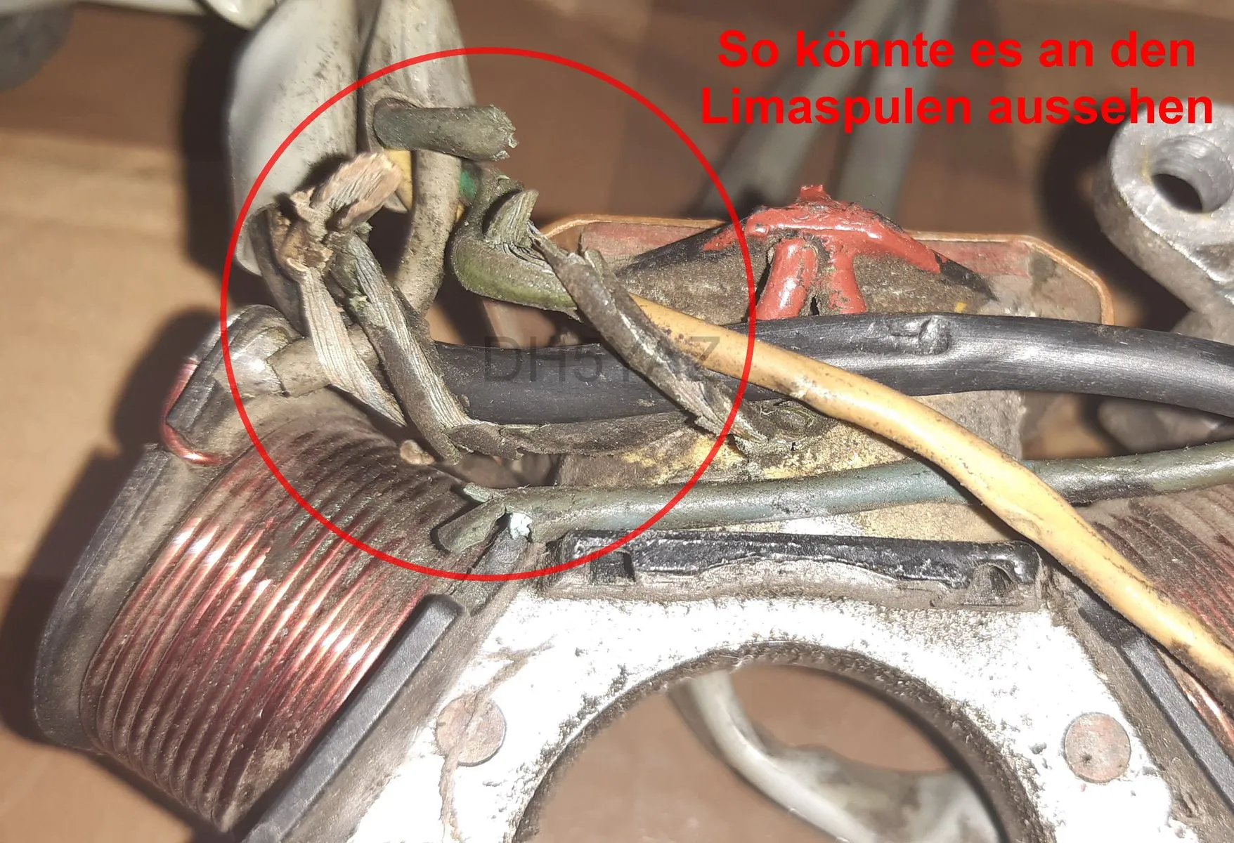

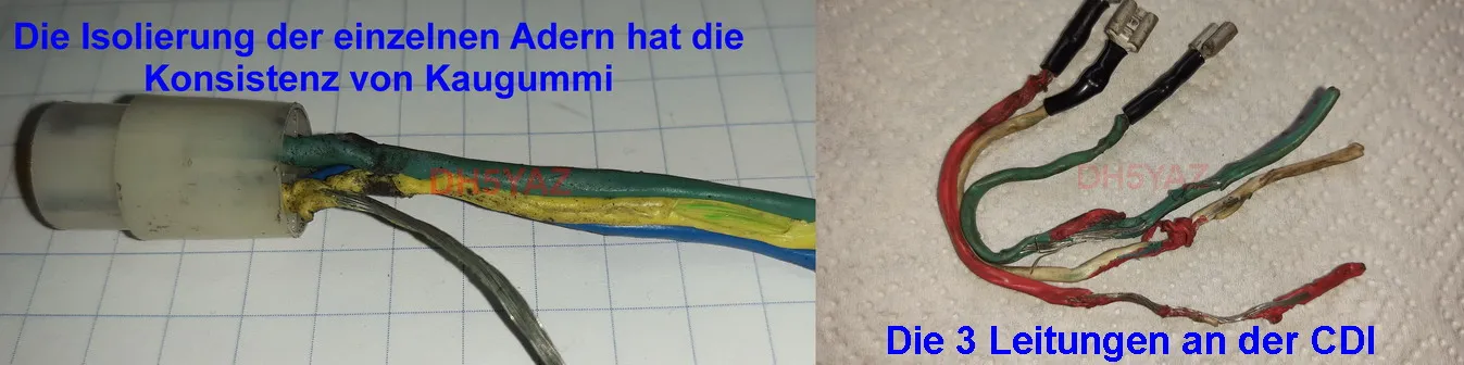

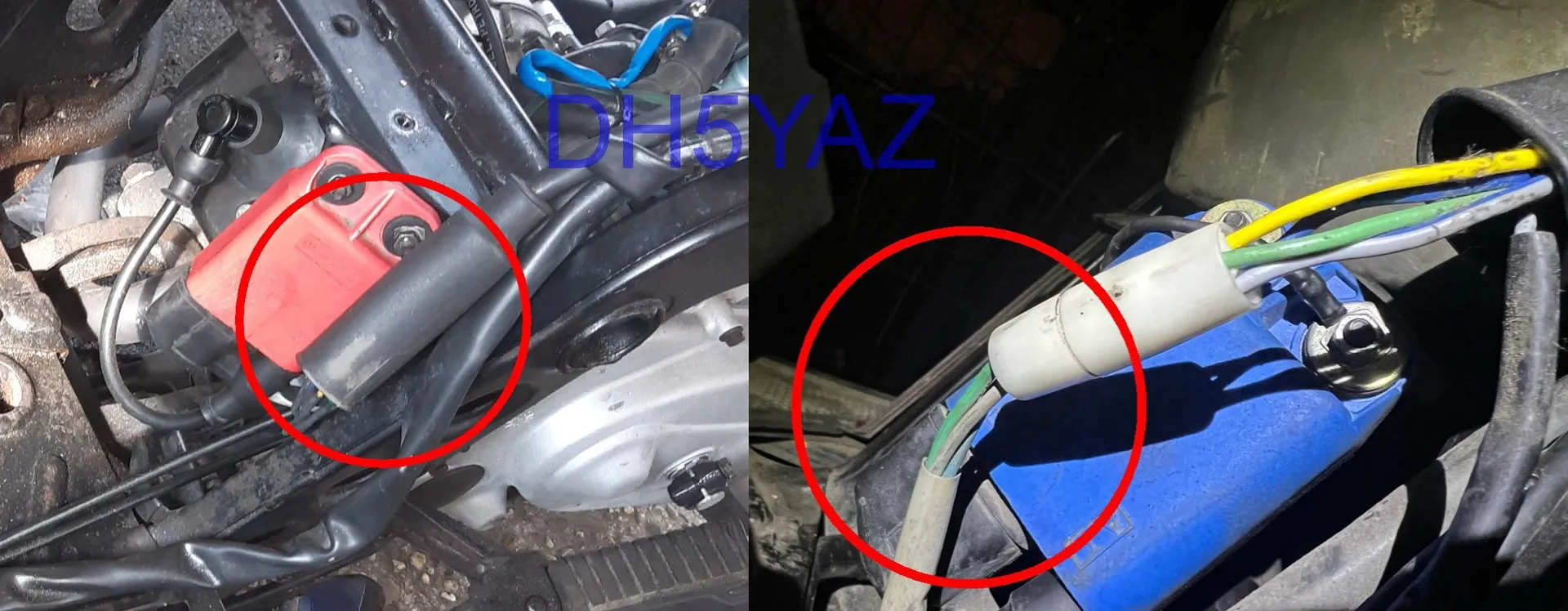

    Unbedingt den 4-poligen runden Stecker, der von der Lima kommt, auf Hinweise von Kaugummiisolierung untersuchen. Der Stecker steckt in der großen Gummitülle neben der CDI:
    Wenn die Leitungen so oder ähnlich aussehen (sich anfühlen wie ein Kaugummi), solltest Du die Lima, bzw. die Zuleitung erneuern.

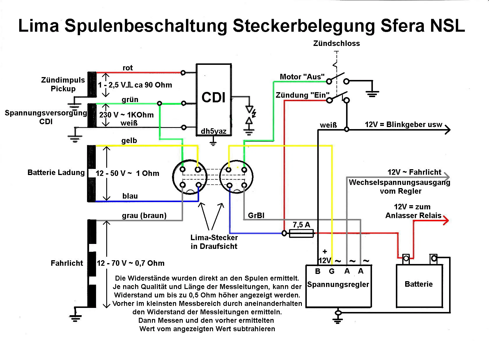

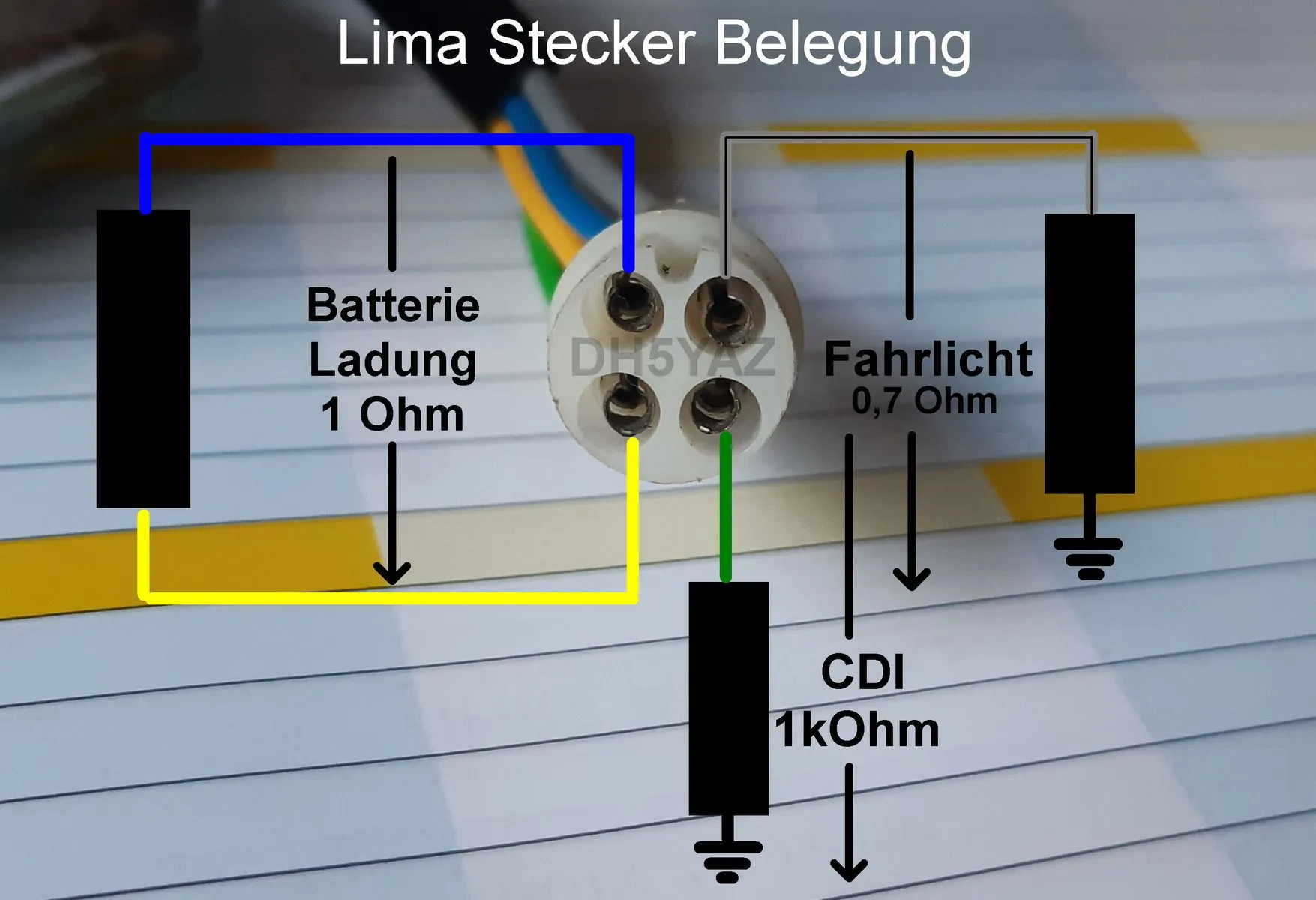

    Hier noch die Beschaltung der Limawicklungen am Stecker, die farbigen Linien entsprechen den Leitungsfarben hinten am Stecker:
    Mit dem Ohmmeter die Widerstände der Spulen prüfen.
    Oft werde ich gefragt was diese "auf dem kopfstehenden Tannenbäume" bedeuten. Das bedeutet, das das andere Ende der Spule/Wicklung gegen Masse, an dem Rahmen des Motorrades geschaltet ist. Der andere Pol also mit dem Motorgehäuse, bzw. dem Minuspol der Batterie verbunden ist. Die andere Leitung des Widerstandmessgeräts/Multimeter mit dem Minuspol der Batterie oder einem blanken Schraubenkopf verbinden.

    Wichtig ist die rote Leitung an der CDI vom Pickup (Zündimpuls) und die grüne für die Spannungsversorgung der CDI.
    Beide Leitungen, also rot und grün sind mit Ihren Spulen an Masse gelegt. Hier noch das einfache Schaltbild der Lima + CDI.
    Das Schaltbild zeigt die Sfera bei eingeschalteter Zündung, also quasi bei laufendem Motor. Wenn Du den Motor abstellst wird die grüne Leitung, die die CDI mit Spannung versorgt, am Zündschloss nach Masse gelegt/kurzgeschlossen. Die CDI bekommt keine Spannung mehr und der Motor geht aus. Der Schalter mit der roten Leitung wird geöffnet und alle Gleichspannungs-Verbraucher wie Hupe, Blinker und Bremslicht werden von der Batterie getrennt.
