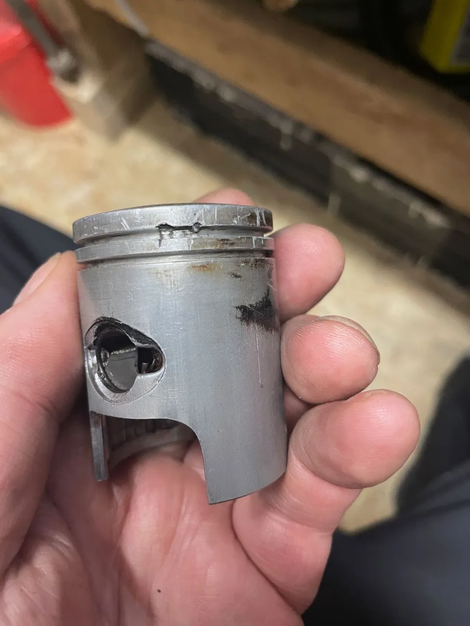

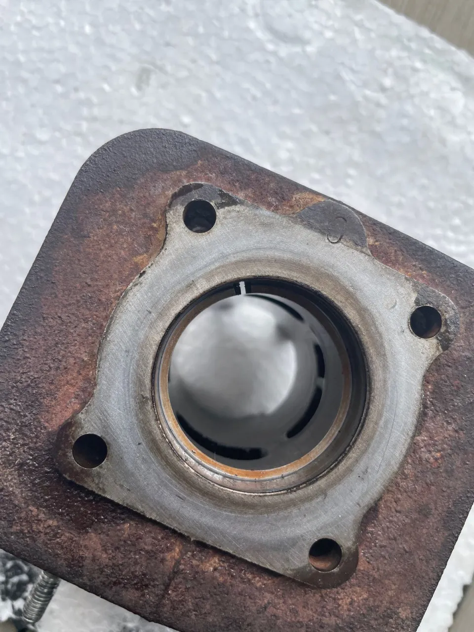

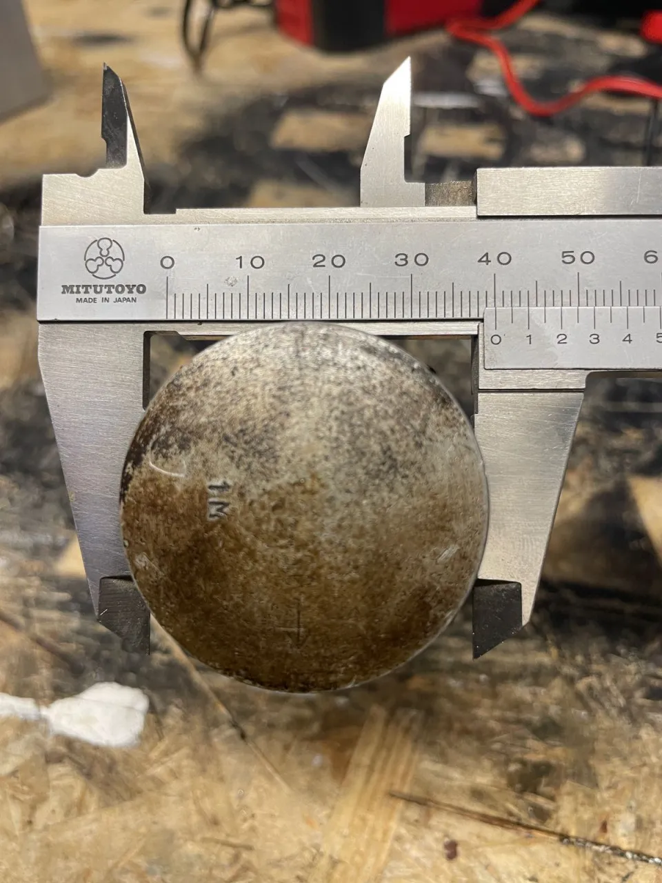

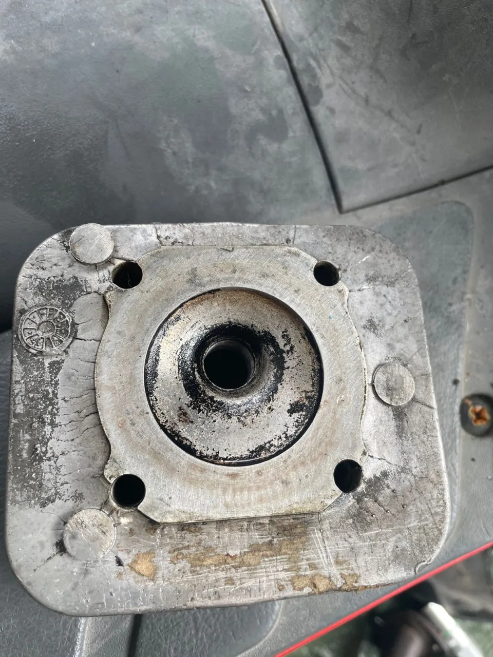

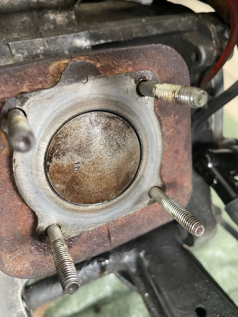

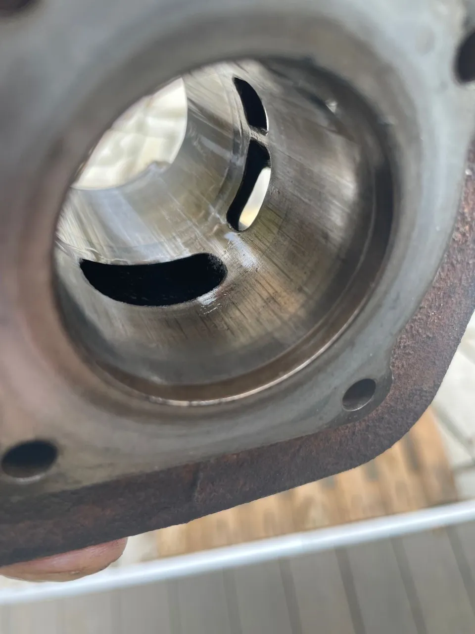

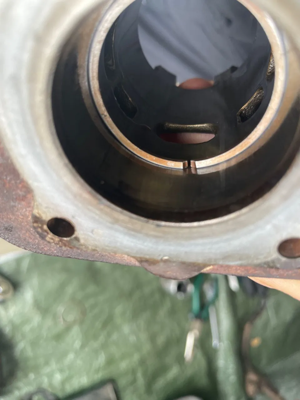

  • So, hab heute das ganze noch einmal ausgebaut und Fotos gemacht.
    Ich habe leider keine Blattlehre. Ich aber schon bestellt. Aber es sind auf jeden Fall über 0,5-0,7mm Ringstoßspiel denke ich.

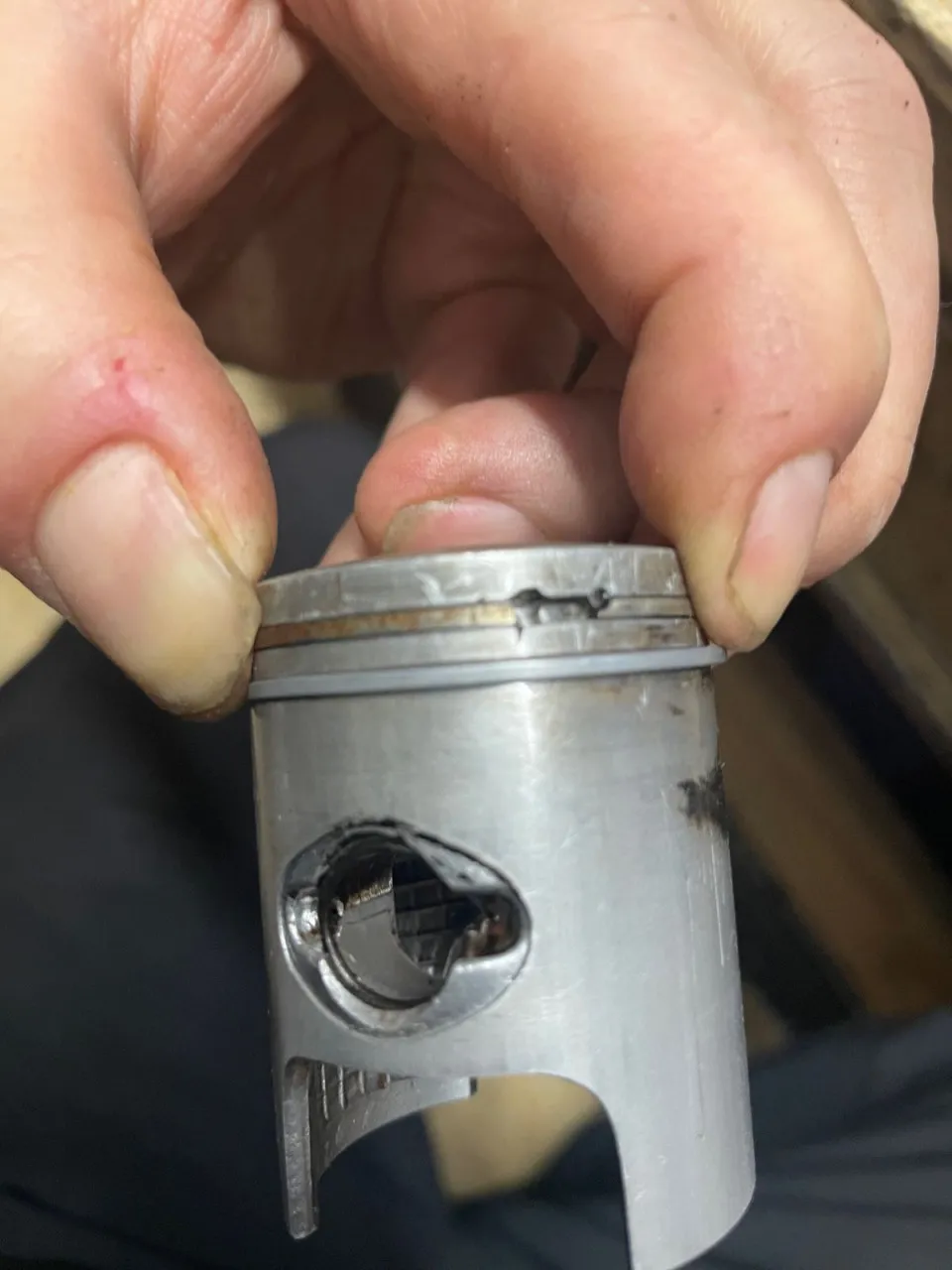

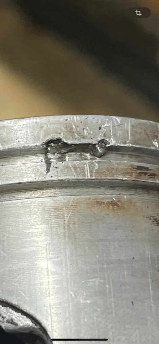

    Beim Ausbau der alten Kolbenringe ist mir aufgefallen, dass ein Stück gefehlt hat. Das ergibt wahrscheinlich auch das Schadbild an der Ringnut. Bei einem Bild hab ich den alten Ring mal wieder eingesetzt.Keine Ahnung, ob das ein großes Problem darstellt. Schau Euch bitte mal die Bilder an und gebt mir Eure Meinung, ob ich den Zylinder und Kolben noch behalten kann, oder lieber gleich auf einen neuen Kit gehen soll. Wenn ich einen Neuen brauch, dann wäre ich dankbar für einen Tipp der vernünftigste günstigsten Lösung.
  • Den Zylinder und Kolben solltest du neu machen.
    Man sieht am Zylinder nicht ob da tiefere Riefen sind aber am Kolben.
    Meine Empfehlung der Motoforce Zylinder (günstig und gut) andere sehen das anders aber ori. Piaggio Zylinder sehen nicht besser aus.
    Zumal ori. sowieso kein Stück mehr besser ist wie nachbau weil alles aus Asia kommt.
    Dein alten Zylinderkopf kannst du weiter nutzen.

    der Kolben mit Ringe brauchst Du auf jedem fall neu, der Zylinder weißt Laufriefen auf, ob man den noch nehmen kann mußt Du warten bis die anderen Jungs on kommen die vom Zylinder mehr Ahnung haben als ich. Eine neuen Kolben habe ich hier noch mit Orginalem kleinen Karton aber ohne Ringe, der ist für dEN 50ccm NSL Zylinder.
  • Danke für Eure antworten. Also wenn, dann nehme ich nen ganzen Zylinderkit.
    Weiss nur noch nicht welchen. @ Zyklon. Danke schonmal für Deinen Vorschlag.
    Kann mir jemand sagen, ob der gebrochene Ring und der Schaden an der Ringnut, es die wahrscheinliche Ursache ist, dass ich nur 3 bar Kompression hatte?
  • Wie der Schaden entstanden ist kann dir keiner genau wirklich sagen. Wie du schon schreibst gebrochene Ring und Schaden am Kolben.
    Wenn du auch einen neuen Zylinderkopf haben möchtest kannst du den gleich mitbestellten. Der alte ist aber noch in Ordnung.
