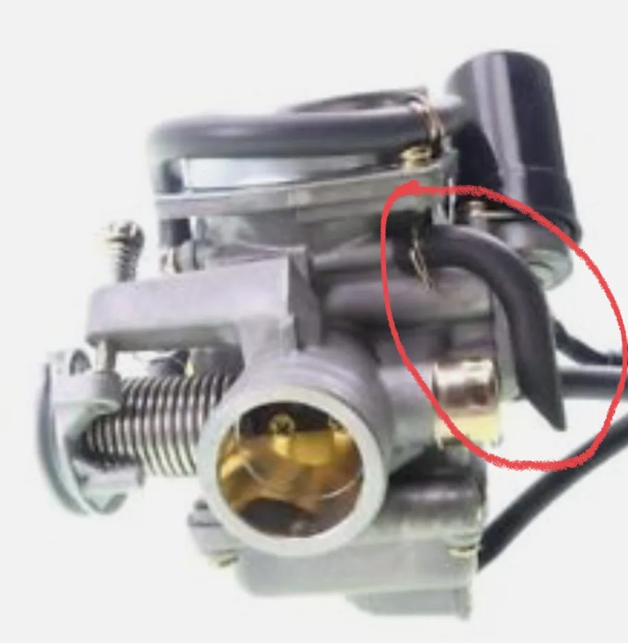

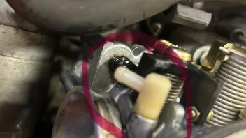

Was ist das für ein Anschluss? Da ist kein Schlauch. Hab was gelesen dass der an Luftfilter gehört? Aber da ist ja nirgends ein Anschluss.

Was du da gelesen hast mit „Anschluss an den Luftfilter“ bezieht sich nicht auf den weißen Kunstoffanschluss am Vergaser.(wie auf deinem Foto eingekreist)
Es handelt sich bei dem Anschluss lediglich um den Vergaserüberlauf

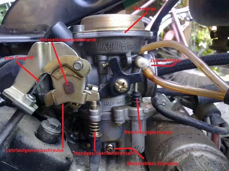

Mit „ zum Luftfilter“ ist der Ansaugtrichter des Vergasers gemeint wo der dicke Ansaugschlauch montiert wird der zum Luftfiltergehäuse gehtWeitere Infos zu Mikuni BS24 siehe hier:
