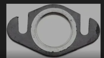

  • Ich habe jetzt das Klingeln gefunden, einer der zwei Bolzen mit denen der Krümmer am Motorblock befestigt war, war innen abgerissen, dadurch hat die Dichtung zum flattern begonnen und hat dieses klingelnde Geräusch erzeugt.
    Den gerissenen Bolzen konnte ich gerade noch mit einer Zange herausdrehen und durch einen neuen ersetzen und jetzt ist Ruhe
  • <dadurch hat die Dichtung zum flattern begonnen>
    Das mit der Dichtung verstehe ich gerade nicht so ganz
    Die Sfera hat doch einen selbstdichtenden Konus am Krümmer/Zylinderauslass
    Aber gut,das du das Symptom selbst lokalisieren und den Fehler beheben konntest:thumbup:
