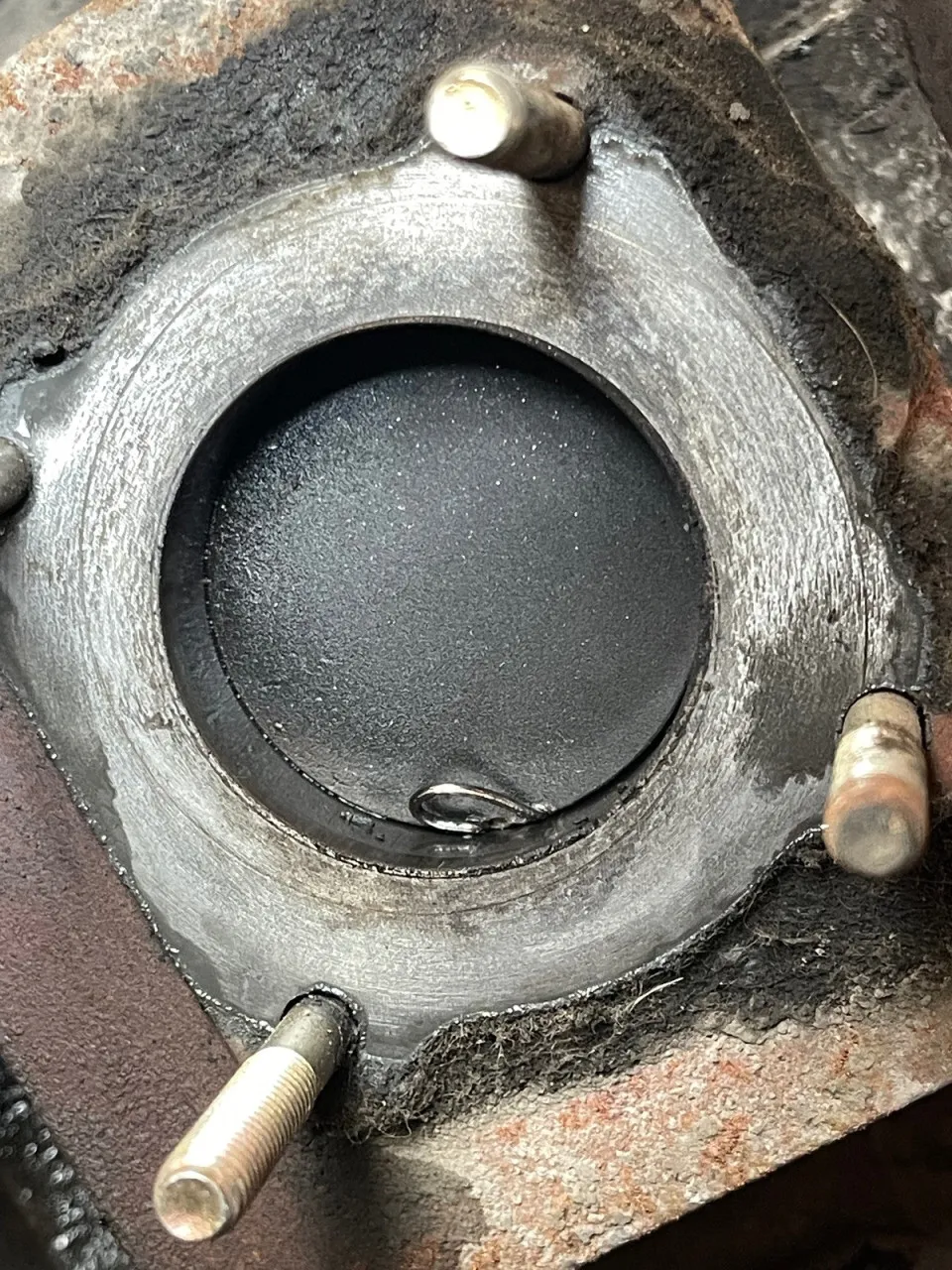

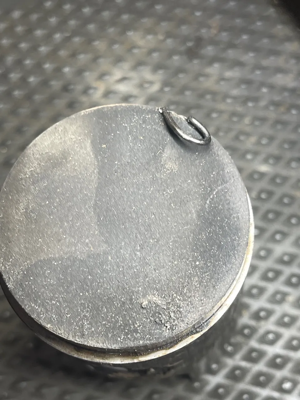

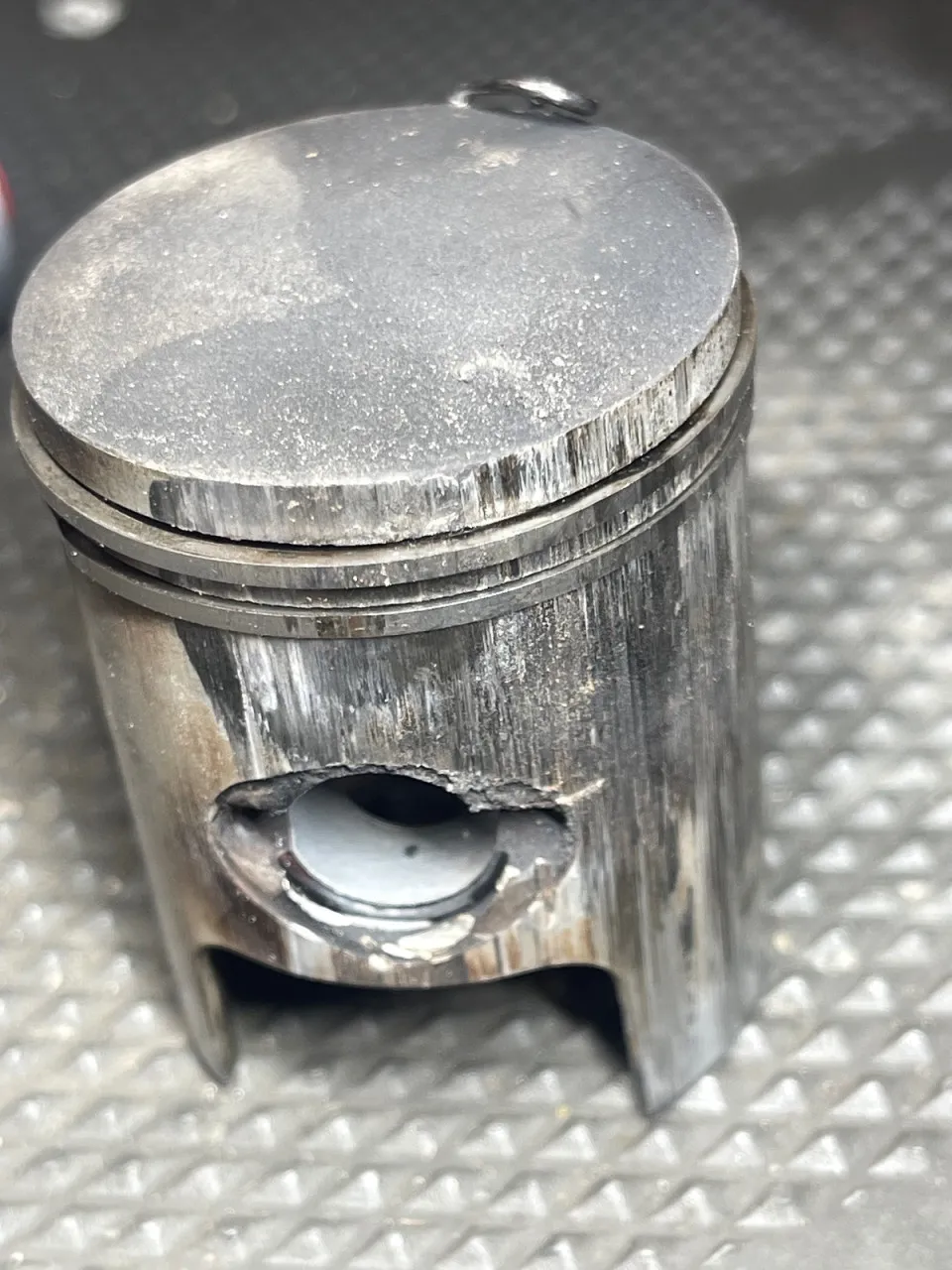

    Es hat sich wohl der Clip des Kolben auf der einen Seite gelöst, welcher sich dann schön festgefahren und den Kolben verklemmt hat. Er war zwar nicht verklemmt, also bewegte sich normal im Zylinder hatte demnach aber 0 Kompression mehr. Ich nehme an dass dies auf Grund des Vorbesitzers und dem Fahren mit Falschluft (wer weiß wie lang er so gefahren ist) und mein nicht checken des Risses im Luftfilterschlauch und das nicht richtig befesstigen der Variomutter als Grund anzunehmen ist. :applause:
    Heute habe ich dann mal den Kolben und Zylinder abgebaut und Fotos gemacht.

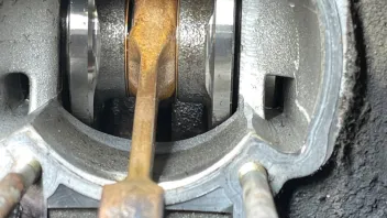

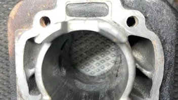

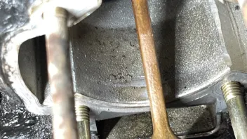

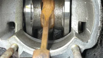

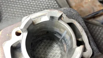

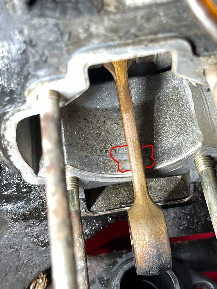

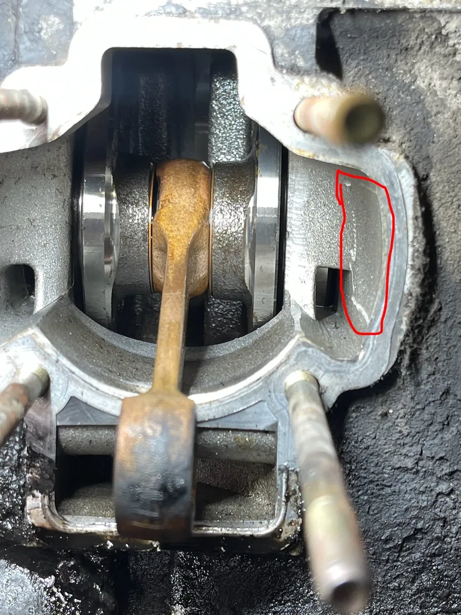

    Es war durch die vielen Versuche ihn wieder zum laufen zu bringen auch ordentlich Benzin Öl Gemisch bei der Kurbelwellen. Dieses habe ich entfernt (es war komischerweise sehr dunkel). Jetzt meine eigentlich Frage da ich 2 Probleme sehe die ich versucht habe auf den Bildern darzustellen. Zum einen sind auf Höhe des Pleuels am Motorfuss Riefen und rechts auf der Seite auch. Stellen diese ein Problem dar?
    Des Weiteren hat das Pleuel ein leichtes Spiel, welches ich mit den zwei Bilder von vorne versucht habe darzustellen (einmal ist es auf der ganz linken Seite und einmal auf der ganz rechten Seite). Stellt das ein Problem dar.

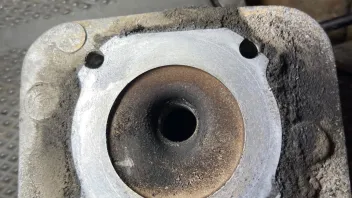

    Als letztes sieht man am Zylinderkopf ebenso einen kleinen Einschlag, stellt dieser ein Problem dar?

  • Hallo SeminoRossi und Herzllich Willkommen im Forum,
    das Kurbelwelle Pleuel sieht für mich ok aus. Zum Pleuel Spiel kann ich nichts sagen sowas kann man nicht auf den Bildern sehen.
    Ich würde den Zylinder einfach einbauen und damit fahren.

    Zyklon das Pleuel an sich sieht für mich auch in Ordnung aus, mir ging es eher um diese beiden “Probleme” welche ich auf diesen Bildern nochmal versucht habe zu verdeutlichen:
    So sieht übrigens der Kolben aus:

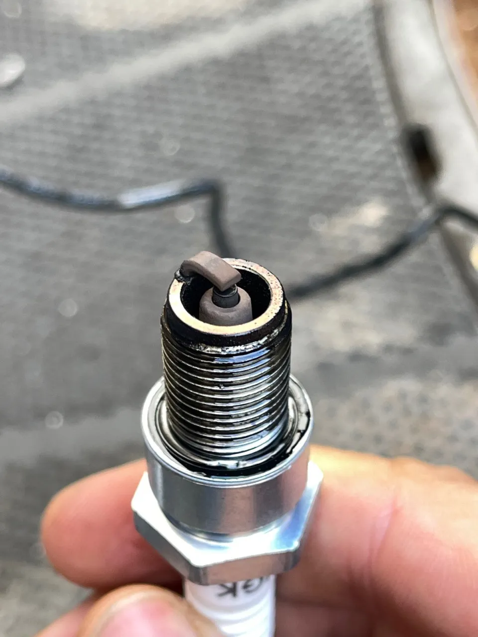

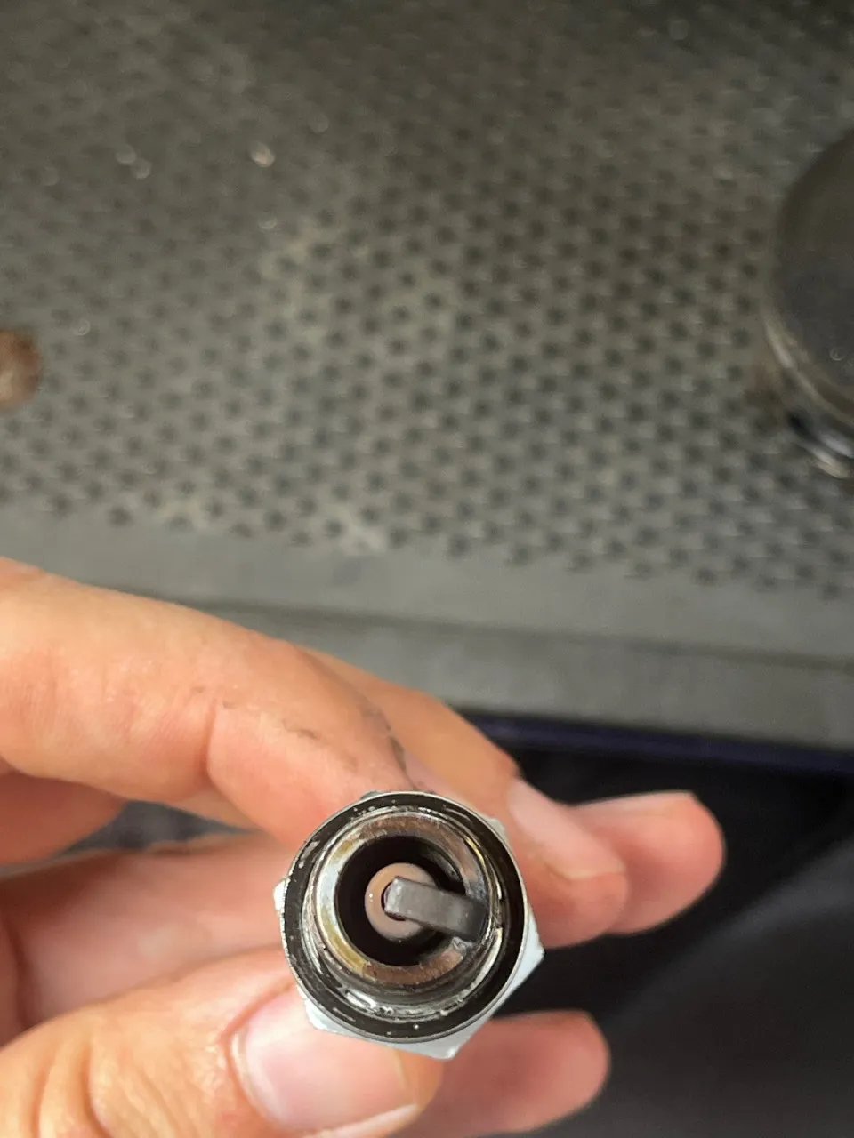

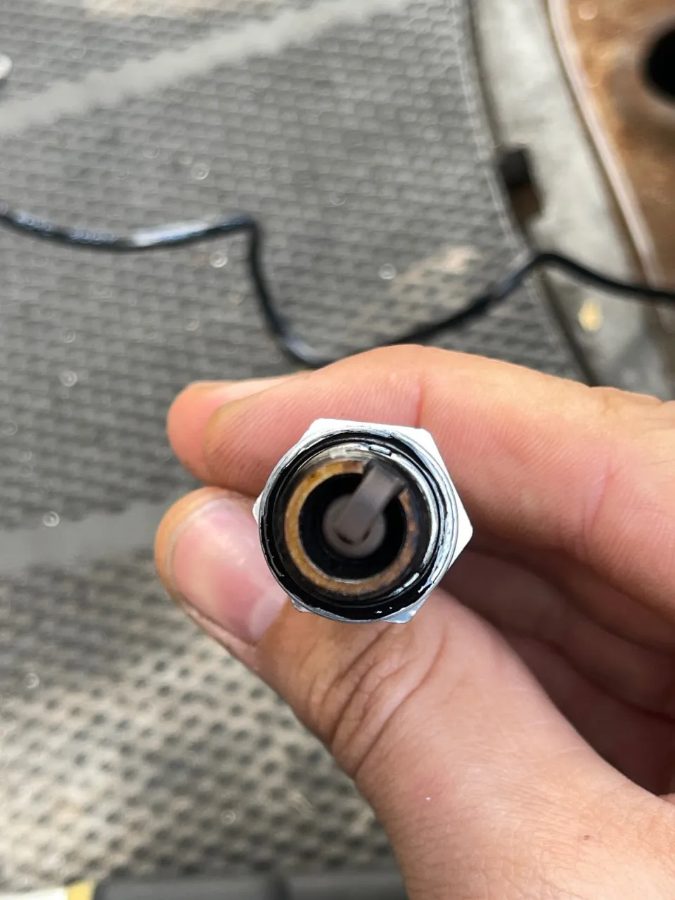

    Und so die Zündkerze (das Bild ist ein wenig verfälscht durch etwaige Startversuche, direkt danach war sie etwas hellbrauner aber eigentlich genau so wie sie sollte und nicht etwa grau oder gar weiß):
  • Das gibt keine Probleme da sitzt der Zylinder drüber.
    Nur die Zylinderfußdichtung solltest du noch ganz entfernen am Motorblock.
    Da würden irgendwann mal Arbeiten am Motoblock gemacht aber keine Ahnung warum.
    Das ist aber nicht weiter schlimm.
    So sagt das Zündkerzenbild einen nichts aus weil die Kerze ja feucht ist.

    ZK wie gesagt nach dem Kopbenfresser sah sie perfekt aus, das einzige war leicht schimmernde Ölreste (durch kleine Metallstücke). Aber das ZK Bild war perfekt rehbraun.

  • Beachten solltest du das die Kolbenbolzenclips richtig in der Nut sitzen sonst passiert das gleich nochmal.
    Beim Einbau auf der Nadellager, Kolbenbolzen, Kolben und Zylinderlauffläche 2t Öl mach lieber bissel mehr als zu wenig.
    Ich fahre meine Zylinder immer so ein und bis jetzt hat nur einer Gefressen ( Stage 6 Sport Pro 70) aber da werde ich den Kolbenclip nicht richtig rein gesetzt haben da war das selbe spiel wie bei dein Kolben.

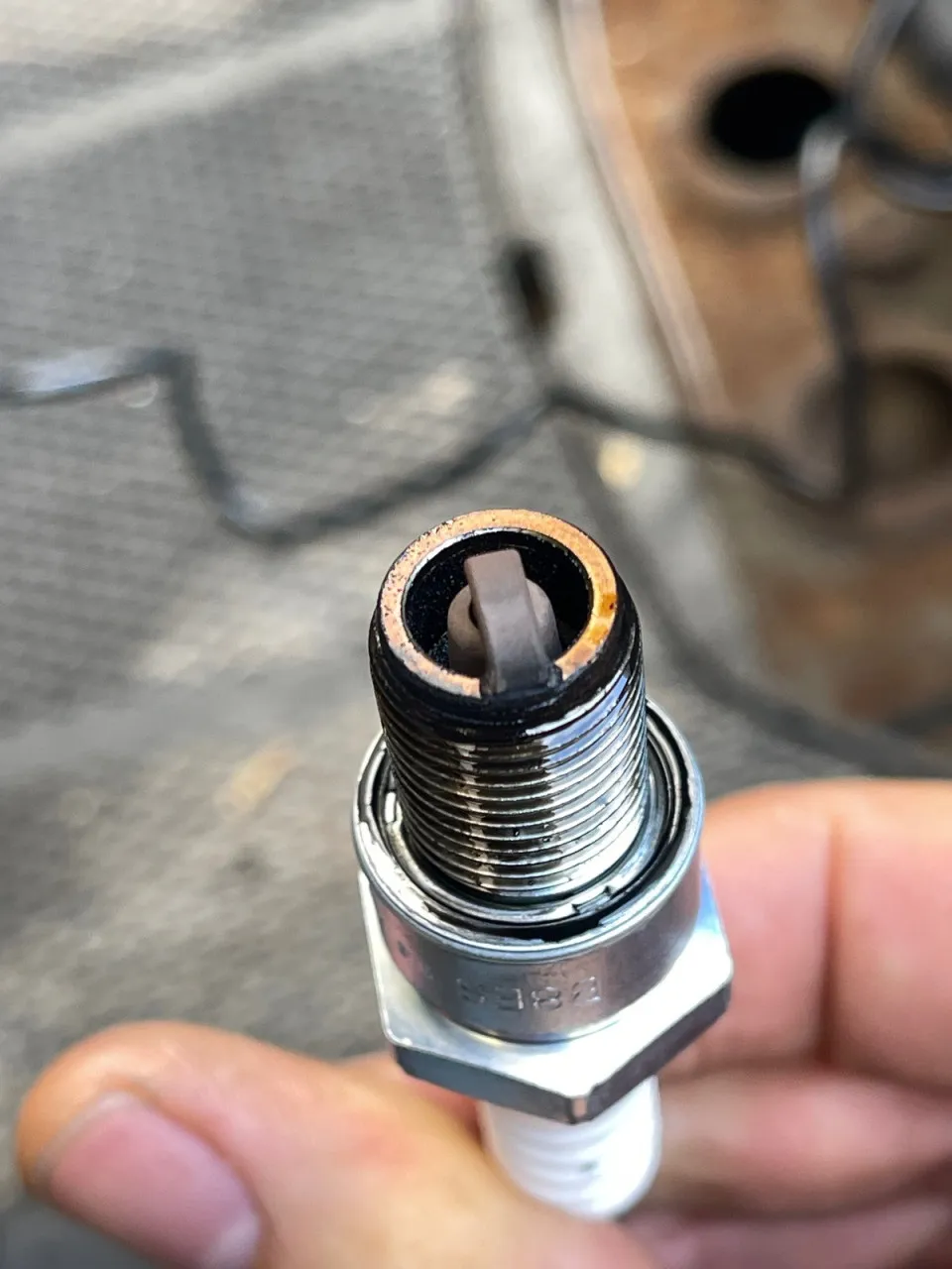

  • Nochmal ein kleines Update meinerseits. Sie läuft immer noch. :sfera:

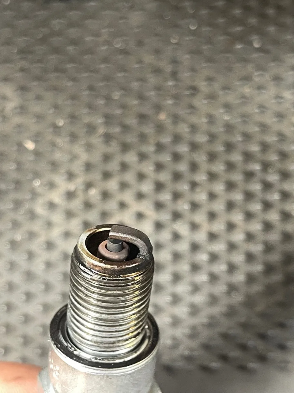

    Bin jetzt ca 60km gefahren, teilweise auch schon Vollgas, fühlt sich bis jetzt alles noch gut an. Kerze kommt auch langsam in die richtige Richtung. Ich werde voraussichtlich am Sonntag nochmal ca 2h einfahren und hoffe dass dann alles passt.
    Hier noch ein aktuelles ZK Bild:
