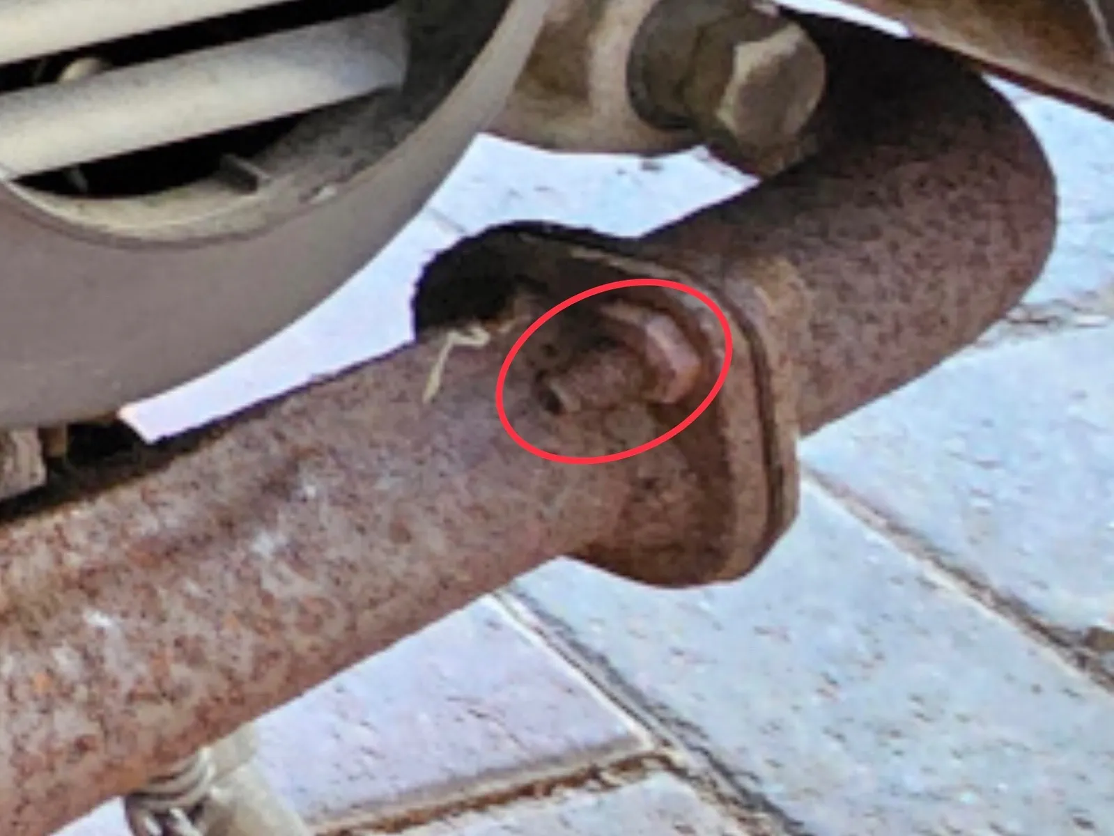

Ja, die beiden werden sich mit hoher Wahrscheinlichkeit nicht ohne zusätzliche "Überzeugungsarbeit" trennen lassen. Prinzipiell könnte ich da dann aber neue Schrauben und eine neue Dichtung nehmen, und bis zum "Hausberg" noch mit Auspuff fahren - und den dort mal abmontieren. Der Feldweg ist recht außerhalb, schätze da wäre es kein Problem mal einen Test mit der Geräuschkulisse eines Bergepanzers zu absolvieren - sollte keinen wirklich stören (geht hoffentlich dann gerade keiner mit dem Hund)
Aufgrund der festgewachsenen Schrauben hebe ich mir die Aktion aber aktuell noch auf (ich reiße die in Gedanken schon ab, beim Versuch sie zu lösen
). Aber entsprechende Flüssigkeiten mit Kriechneigung kann ich ja durchaus mal anwenden, so können sie etwas länger einziehen...
Würde trotzdem mal die Schwimmerfunktion etc. prüfen, vielleicht hast du ja da trotzdem ein generelles Problem.
Ich hab auch noch den vorherigen Gaser (ebenfalls 17,5 nur mit kleinerer HD und manuellem Choke) zur Hand - der ist ja auch schnell nochmal eingebaut für eine Testrunde... 👍🏻
Da eh neue Schrauben und Muttern zwischen Auspuff und Krümmer genommen müßen, hatte ich Darmals als ich den Auspuff gewechselt habe die 2 Vergammeltren Muttern mit einer akku Metalsäge gut getennt bekommen und konnte dann beide Schrauben gut raus bekommen.

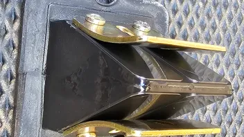

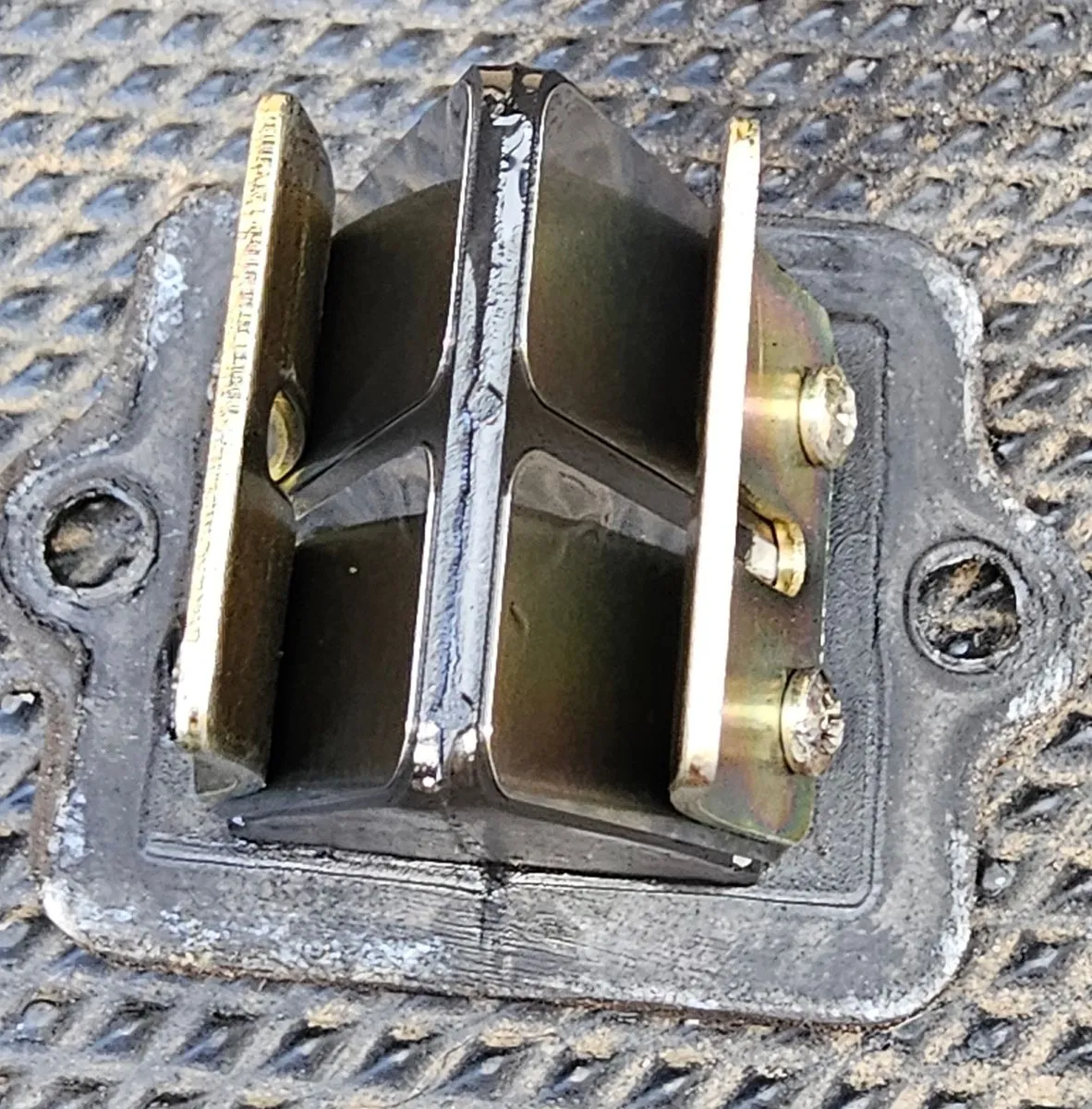

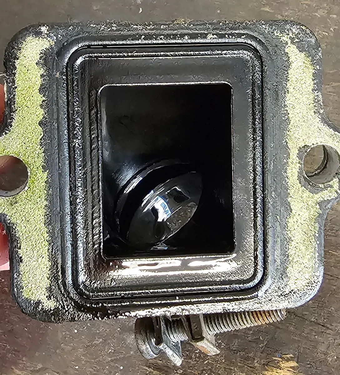

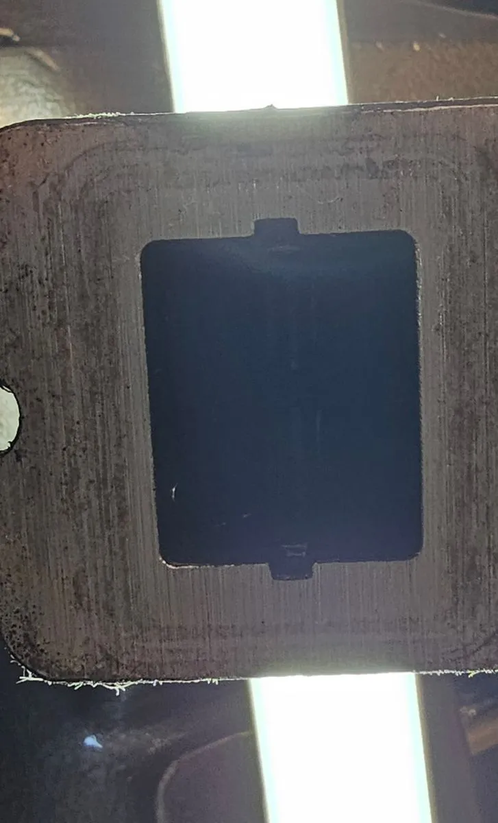

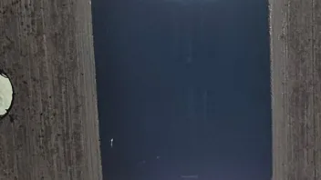

Hier die Details der heutigen Bastelstunde - zusammen mit den versprochenen Bildern. Als erstes hab ich heute Nachmittag den MB ausgebaut und mir genauer angeschaut, Für mein Verständnis soweit o.B. - nix verbogen, nix beschädigt, kein Spalt bei Lichtprüfung erkennbar:
Und mit Sicherheit noch der Originale. Bei der Gelegenheit auch noch den ASS geprüft - offen, aber ohne erkennbare Risse oder sonstige Mängel.

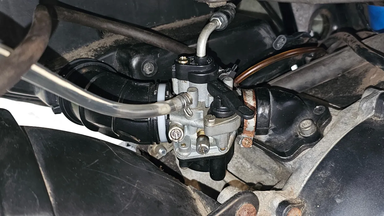

Also wieder rein, Gaser wieder drauf, angeworfen und zum Hausberg. Wie gewohnt in der Talsohle voll aufgerissen, nur um nach der bekannten Dauer Volllast mit ebenfalls bekanntem Geräusch wieder vor die Hunde zu gehen...

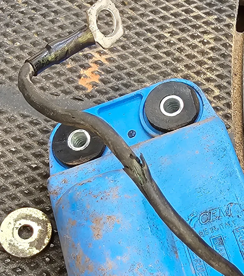

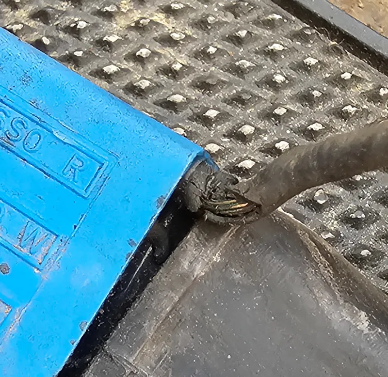

OK - zurück in die Box und den nächsten Punkt vorgenommen. Deckel ab und CDI genauer untersucht. Dabei das kleine Kabel zur Masse in definitiv keinem optimalen Zustand vorgefunden. Die Isolation ist verhärtet und spröde, das Innenleben des Kabels hat erkennbar "Sporen, Grünspan und Schimmelpilze" - auch wenn ich die nicht sammele
Schätze mal, die sollte mal demnächst neu, oder? Denke ohne vernünftige Masse wird die CDI dann irgendwann auch nicht mehr wollen, oder?
Hab dann mal mit ein wenig Kontaktspray und Isolierband hantiert, da keine Austausch CDI zur Hand, alle Anschlüsse behandelt und neu aufgesteckt, und die Verbindung zu Masse des Rahmens auch mal etwas entrostet. Alles wieder zusammengebaut und zurück auf den Hausberg...

Also wieder in die Box und den nächsten Punkt vorgenommen - den alten Gaser wieder eingebaut (auch 17,5 und noch mit manuellem Choke versehen, ihn zuvor noch von 65 auf 75 HD geändert.
Da der Motor ohnehin warm gefahren war, Leerlaufgemisch und Standgas eingestellt. Diesmal vor der Fahrt zum Hausberg mal auf dem Hauptständer angerissen, um zu sehen ob er eingeht, dann spar ich mir den Weg dahin... 😅

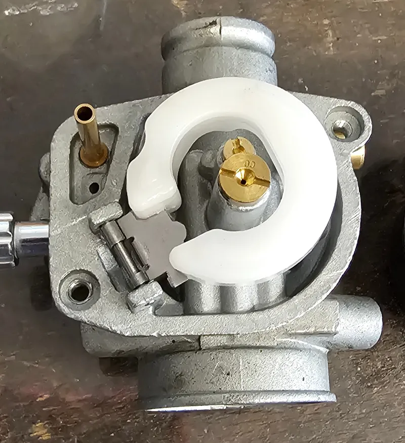

Somit muss wohl an dem ersten verwendeten Gaser irgendwas faul sein. Kann es sein, dass er intern nicht genug Sprudel bei Volllast nachbekommen hat? Dann reicht die Suppe in der Schwimmerkammer nur bis zu dem Punkt an dem kein Sprit mehr durch die Düse kann, weil Füllstand Schwimmerkammer zu niedrig, und das "Berappeln" durch das Spielen mit dem Gas hat sie dann vielleicht wieder gefüllt (ist nur so ein Gedanke)... 🤔

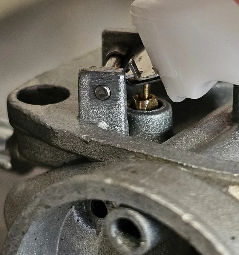

Egal - hab das Ding daher auch mal wieder aufgemacht. Schwimmermechanik ist leichtgängig - ich sehe zumindest so nichts auffälliges.
Kann aber vielleicht auch sein, dass der Kanal für den Sprudel intern irgendwo vom Guss verengt ist, und daher nicht ausreichend Sprit bei Volllast nachkommen konnte - es für alle anderen Lastzustände aber ausreichend gewesen ist...?
Egal - er rennt wieder (wenn auch mit anderem 17,5er Vergaser aus dem Zubehör)...
