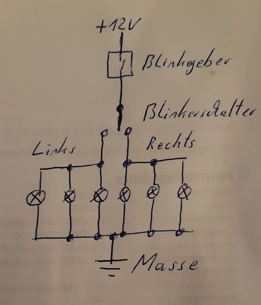

Mit Sicherheit hast Du eine Unterbrechung im Blinkerstromkreis.
Hier der Schaltlplan
Schau mal hinten links unter die Verkleidung am Blinkrelais nach ob da ein Stecker abgerutscht/lose ist.
Falls nicht unter der Lenkerverkleidung am Blinkerschalter nachschauen. Eventuell ist auch der Blinkerschalter defekt.
Viel Erfolg

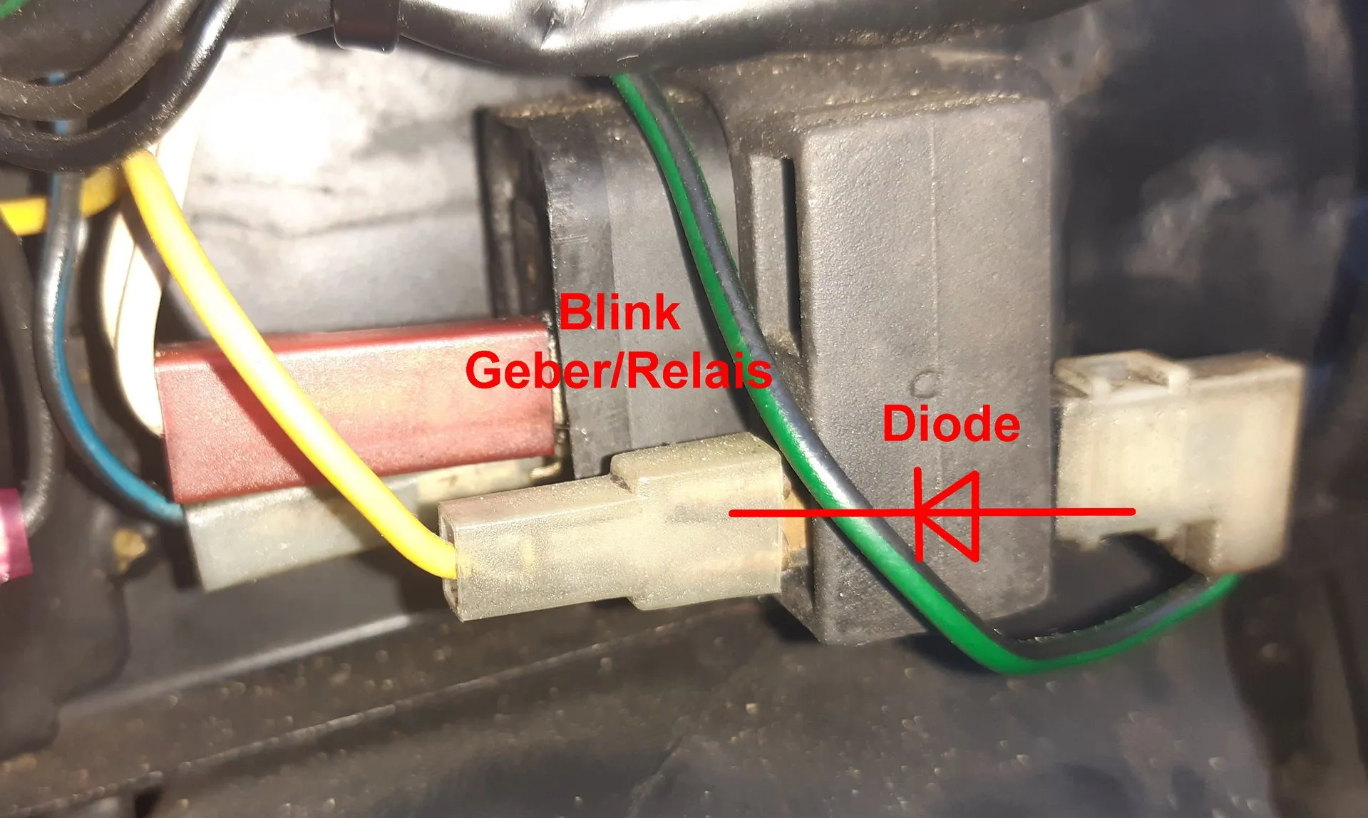

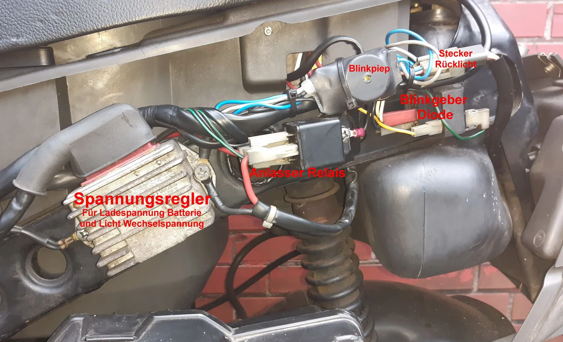

dh5yaz Hast du den Blinkpiepser nachgerüstet, und wenn ja, verrätst du, wie du es gemacht hast?
Schau mal hier im Sfera-Elektrik-Sammelthread, im 3. Beitrag ist die Beschreibung: Sfera Elektrik Sammel-Thread Tipps Tricks und Hinweise
Wenn ich mich da irgendwo zu kompliziert ausgedrückt habe, dann gib mal bitte per PN Bescheid.
Danke, super Idee. Die Piezolösung hast du dann im Cockpit verbaut, direkt am Blinkerschalter?
Oben im Thread ist ein Foto mit dem Blinkpiep, ich habe den links unter der Sitzbank mit Kabelbindern befestigt.
