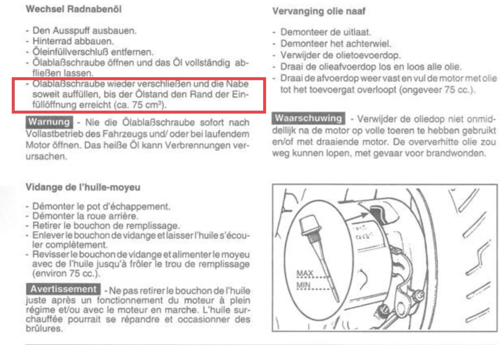

  • Getriebeöl 65-70ml bis es langsam aus der Einfüllöffnung anfängt heraus zu tröpfeln .
    Einfüllschraube bei Peilstab???
    Oh Andre, was ist los mit Dir?
    Du mußt die Beiträge lesen lach, ok jetzt sind wir Qwitt da ich mich bei yam auch verpeilt habe.....:nick::angel:
    War heute morgen schon sehr früh in der Firma und hab mir mal das WHB der Piaggio ZIP eingescannt .So ganz unrecht hatte ich da ja dann wohl doch nicht,denn im WHB steht es genau so drin wie ich es beschrieben hatte .(Getriebeöl auffüllen bis zum Rand der Einfüllöffnung) So steht es im WHB zumindest schwarz auf weiß.
    Ich hatte das auch genauso im Hinterkopf ,war mir aber nicht mehr ganz sicher.
    Der Meister (also der in der Firma) meinte aber das er das Getriebeöl bei der ZIP immer folgendermaßen aufgefüllt hat :
    70ccm in eine Spritze aufziehen und durch die Einfüllöffnung in die Radnabe geben .Hinterrad mehrmals von Hand drehen und einige Minuten warten. Dann Peilstab nur reinstecken (nicht eindrehen) und ablesen
    Der Ölstand sollte sich nun genau zwischen unterer MIN.-Markierung und oberer MAX.-Markierung befinden.Wenn das so angezeigt wird ist es ok ,falls der Ölstand am Peilstab noch nicht erreicht wurde dann nochmals 5ccm Öl dazugeben und Vorgang wiederholen .So,lange in 5ccm Schritten auffüllen bis die oben beschriebene Füllmenge am Peilstab (zwischen Min und Max) angezeigt wird .Anschließend Peilstab wieder festdrehen .
    Bei kompletter Neubefüllung (z.B. nach Getriebearbeiten) werden 85-90ml Getriebeöl aufgefüllt .
    Piaggio94 Hoffe dir damit geholfen zu haben

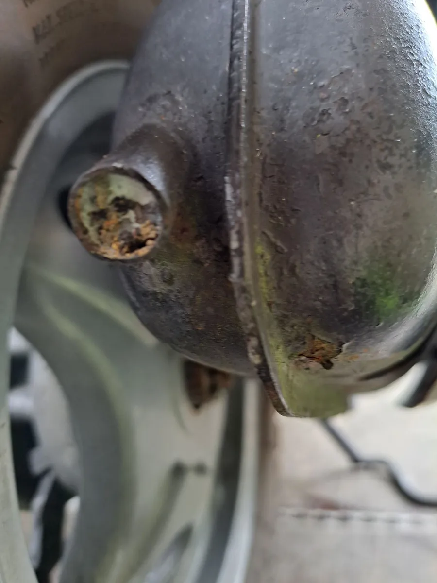

  • Nach 7 Jahre Standzeit auch mal alle Schlauch auf Schäden begutachtet oder getauscht?
    Der Ansaugstutzen wird auch gerne rissig.
    Der Auspuff könnte auch zu sitzen nach den Jahren.

  • <Membranblock,Ansaugstutzen, sowie ansaugschlauch sind in Ordnung>
    <Der Ansaugstutzen wird auch gerne rissig.>
    :aumann:
    Ein Auspuff setzt sich nicht zu nur durch Standzeit ,es sei denn es haben sich dort Insekten eingenistet

  • Auspuff ist frei,Benzin sowie unterdruck schlauch getauscht, wie gesagt springt super an und läuft auch im Stand perfekt auch wenn ich an gasgriff drehe funktioniert alles,aber wenn ich vollgas geben will dann will der Roller ausgehen. Lass ich den gasgriff wieder auf 0 dann ist wieder alles in Ordnung
