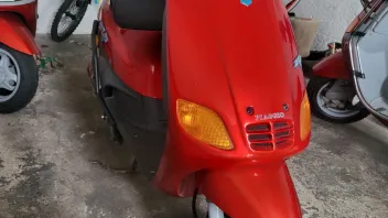

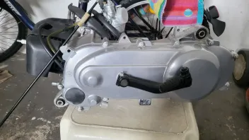

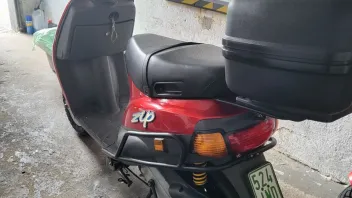

Nabend zusammen! Vor nicht so lange Zeit hat der Gurkendoctor seine Piaggio Zip 50, sowie nigelnagelneu Motor hier zum Verkauf angeboten. Darauf bin ich mir Gurkendoctor im kontakt getreten, und wo ich aus Urlaub gekommen bin,haben wir ausgemacht das ich den Motor abhole. Nach langen hin und her überlegen, habe ich mich entschlossen auch den Zip zu nehmen. An diese Stelle möchte ich mich bei Gurkendoctor bedanken, also der Zip ist 1A. So jetzt fragen an Profis: da ich bis jetzt nur Piaggio Sfera Nsl gehabt habe, wollte ich fragen welche Antriebsriemen kommt in den Zip, genauso wie Variogewichte? Wieviel ml getriebeöl?

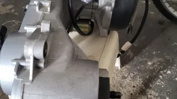

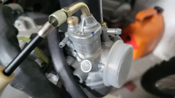

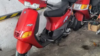

Hier paar Bilder

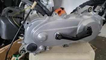

Wow ein Weber Vergaser neu
Der ist viel Geld wert.

Hatte die Zip 1997 schon einen Ölpeilstab???
Piaggo bastelt echt gerne herum

Toller Motor den würde ich mir ins Regal legen sowas findet man nicht so schnell wieder.
Darf ich nett fragen was das Gekostet hat kannst mir ja eine PN schreiben
Sehe ich auch gerade wow der Motor ist schon was man nicht an jeder Straßenecke findet.
