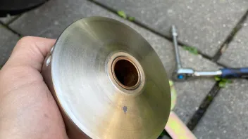

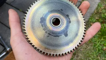

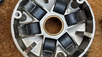

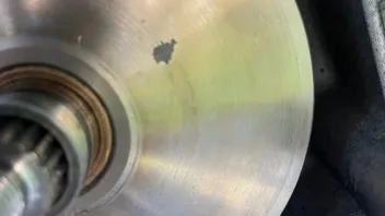

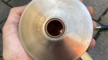

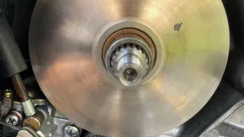

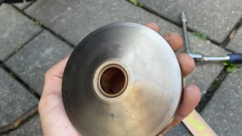

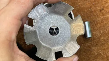

    Da die Verkleidung bereits gelöst war und der Variodeckel entfernt, habe ich ein paar Bilder gemacht und wollte fragen, was ihr dazu sagt.
    Variomatik:
    Variator:
    Rollen:
    Riemenscheibe:

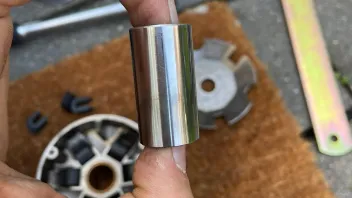

    Die Hülse und die Steigscheibe seht ihr im Anhang.
    Ich als Laie würde sagen, dass das voll in Ordnung ist. Auch wenn der Variator einen kleinen Schaden auf der Lauffläche hat.
    Was sagt ihr dazu ?
  • Sieht alles gut aus kann man noch mit fahren.
    Die Vario Beschichtung löst sich aber du willst ja im Winter sowieso umbauen auf 107er Kupplung dann hast du ja sowieso eine andere.

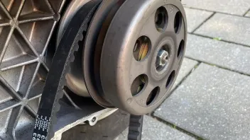

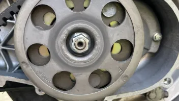

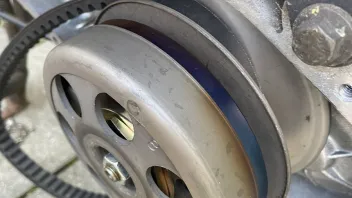

    Wie oben schon beschrieben, konnte ich die Mutter nicht lösen, aber ich habe trotzdem Bilder gemacht.
    Die Kupplung:
    Außenansicht:
    Die Glocke hat um die Mutter herum eine Wölbung, die es schwer macht, das Blockiertool richtig anzusetzen und dabei die Ratsche zu bedienen.
    Seitenansicht:
    Draufsicht:
    Die Glocke ist nur ganz leicht bräunlich angelaufen, ist das schon ein Zeichen dafür, dass sie verzogen ist ?

  • Nein die wird nicht verzogen sein da muss die schon mehr Wärme abbekommen haben.
  • Danke für deine schnelle Einschätzung!
    Ich werde auf jeden Fall die Kupplungsfedern noch wechseln. Im Zuge dessen werde ich dann noch Bilder von der Glockeninnenseite und den Kupplungsbelägen posten!
    Aber wenn eigentlich alles noch gut aussieht, gibt es ja vielleicht gar keinen Grund den ganzen Antrieb zu tauschen?
    Der Tausch würde sich erst lohnen, wenn die Kupplung platt wäre. Aber ich warte erstmal ab und schaue, wie es aussieht.

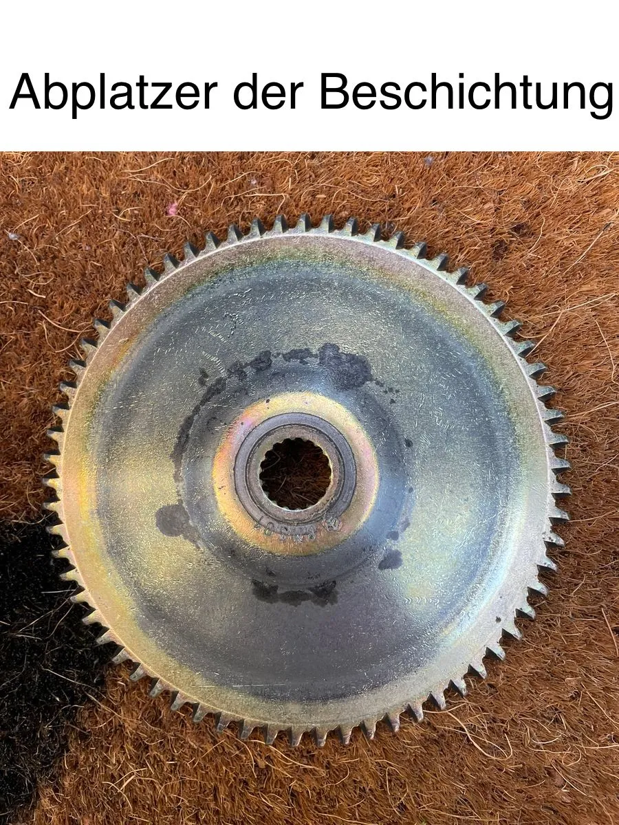

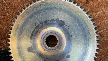

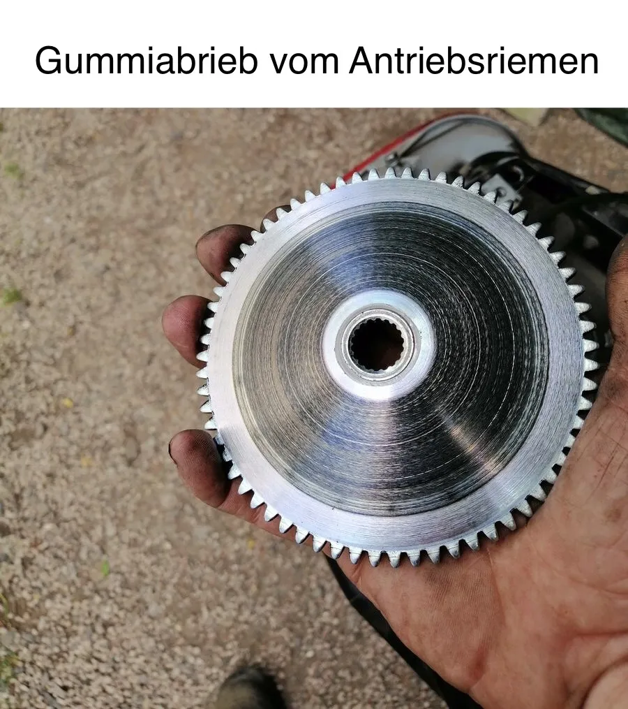

    Die Riemenscheibe hat ihre besten Tage hinter sich ,die solltest du erneuern (unabhängig von neuer Vario/Kupplung)

    Die Kupplungsgkocke hat zwar leichte Verfärbungen,aber da hab ich schon wesentlich schlimmeres gesehen .

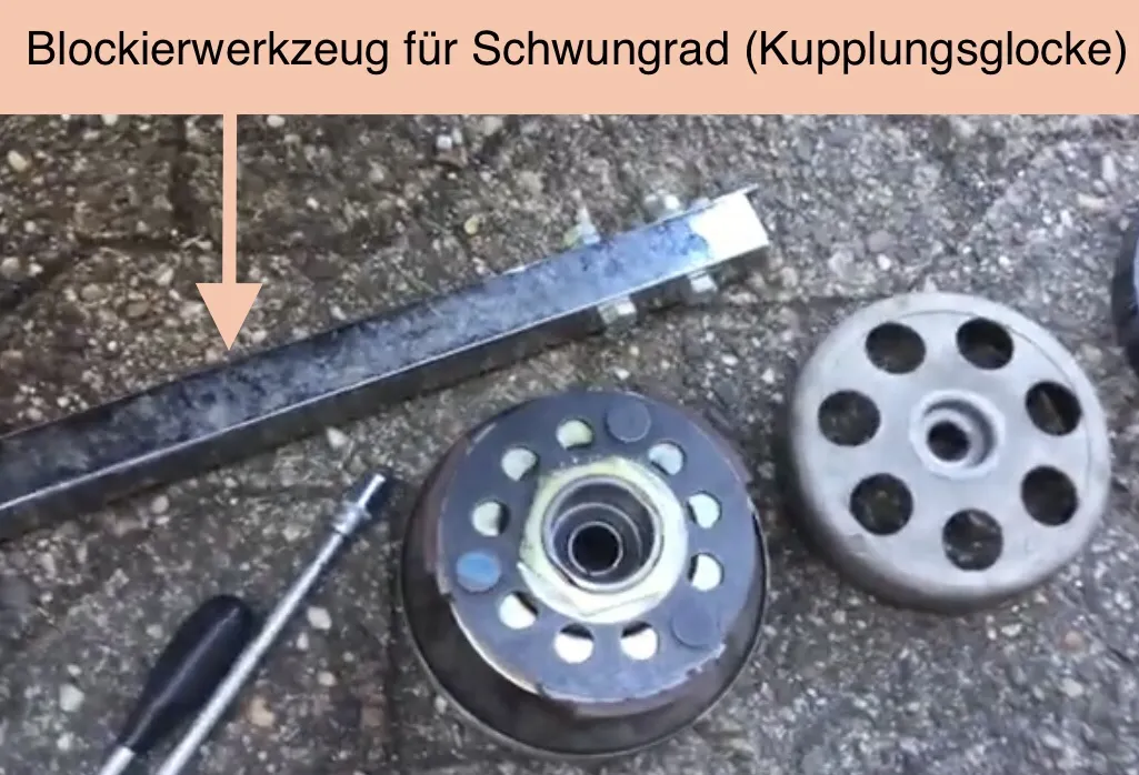

    Um die Mutter der Glocke lösen zu können hab ich mir einfach ein 4Kantrohr (60cm) genommen ,2 passende M8 Löcher reingebohrt und diese mit 2 M8x30 Schrauben + 2Mutter versehen.
    Damit bekommt man die Glocke prima blockiert.
    Gibt aber auch Wahnsinnige die hingehen und die Bundmutter der Glocke mit Loctite Schraubensicherung (rot) ansetzen:irre:

  • Letztens schreibe ich bei Achim´s Riemenscheibe die hat die besten Zeiten hier sich und die sah/sieht schlimmer aus aber da Andre hast du noch geschrieben die ist ok.
    Keine Ahnung was du nachts so für Träume hast
    Aber 1. war es Achim (adix7) selbst der diese Äußerung getätigt hat,und nicht ich
    Und 2. ist es schon ein himmelweiter Unterschied ob es sich um Riemenabriebspuren oder abgeplatzte Beschichtung handelt
    Ach ….lassen wir das …hat eh keinen Zweck …
  • Dann erklär uns mal was hat das für Auswirkungen wenn minimal die Beschichtung auf der Riemenscheibe abgeplatzt ist.
    Ich warte auf eine Erklärung.
  • Okay, danke euch erstmal für die ganzen neuen Infos!
    Also zur Vario:
    Die Infos zur Riemenscheibe nehme ich auf jeden Fall mit. Die kostet ja so wenig, das mach ich einfach bei Zeiten mal.
    Sind die Zähne meiner Antriebsscheibe halb runter oder sind die ab Werk so gewesen? :/
