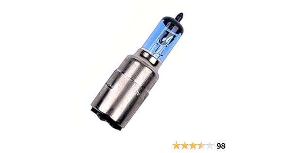

  • Ich fahre mit Halogen (Osram X-Racer) Hab die letzten 3 aus dem Ladenregal in einem Motorradladen (Venlo) ergattert
    Ansonsten gibt es noch einen hochqualitative Nachbau von der Italienischen Firma RMS
    RMS Birne Lampe 12V 35/35W BA20d, Superweiß Xenoneffekt Halogen Bilux (M-91299)
    RMS Italy ist einer der größten Hersteller von Herstellerunabhängigen - und Verbrauchsteilen für Elektroroller und Fahrräder. Das Unternehmen hat seinen Sitz…
    www.amazon.de
  • Im Baumarkt wohl eher nicht ,der BA20d Sockel ist halt am aussterben,deswegen legt sich so eine Birne kaum noch jemand auf Lager .Selbst mein Piaggiohändler hat nur noch die normalen Biluxbirnen im Regal .Das ist wohl auch einer mit der Gründe warumdie Firma Osram die Produktion der X-Racer 2021 eingestellt hat

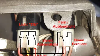

  • Bevor Du Dir den Reflektor wegschmoren lässt, schau mal hier im Sfera-Elektrik Sammelthread Beitrag Nr 10.
    Warum man keine Halogenlampe einbauen sollte: Sfera Elektrik Sammel-Thread Tipps Tricks und Hinweise

    Ich vermute das BerlinSfera recht hat und entweder eine Stärke Borne diesen Schaden am Scheinwerfer verursacht hat oder aber es wurde Abblendlicht mit Fernlicht gebrückt um mehr Fahrtlicht zu erhalten .Ich kann mir nicht vorstellen das eine 35Watt Halogenbirne einen solchen Schaden verursacht.Da muss iwie etwas anderes passiert sein an dem Scheinwerfer :nick::nick: ist zumindest auch meine Vermutung
