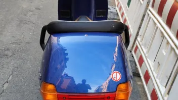

125er Hexe EXS mit 42.000KM BJ. 97 geschenkt bekommen. Nun steht die Wartung an.
  • Hallo Gemeinde.

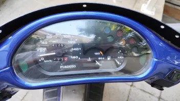

    Ich habe vorgestern eine 97er Hexe (EXS 2 Takt mit den 10 Zoll Reifen) mit HU/AU bis 09/24 geschenkt bekommen.
    Die Hexe hat knapp 42.000 KM gelaufen und angeblich Motorschaden...
    Hab sie nur geholt um sie anzumelden und stehen zu lassen wegen Aufbau der Schadenfreien Jahre bei der Versicherung.
