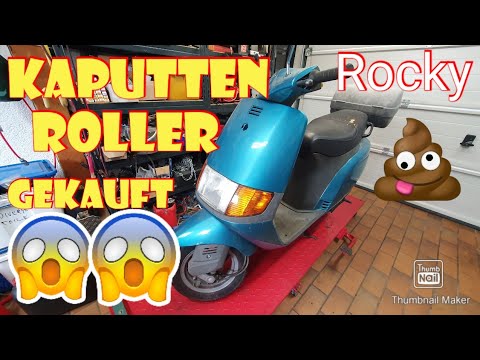

  • Hier ich gebe Dir mal ein Super Sfera NSL Video aus YouTube, schaue Dir noch mher von Ihm an was die Sfera NSL Betrifft!
    Teil 1-2 und Teil 3!
    Piaggio Sfera läuft nicht mehr / NSL springt nicht an / Was tun wenn Roller nicht anspringt
    Hier könnt ihr sehen wie ich vorgehe wenn ich mir einen Roller kaufe der nicht läuft
