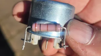

Ich hab den Übeltäter gefunden:
Wenn ich den Widerstandswert bekommen könnte, würde das Instrument wohl wieder funktionieren. Hast Du den zufällig, dh5yaz ?

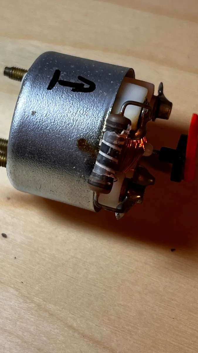

Ohne Garantie, 100 Ohm:
Mega!
Danke AugeK ![]()
Vielen Dank, AugeK ! Das hilft mir weiter!
Denke nur daran das Du an dieser Stelle keinen 1/4 Watt Widerstand einsetzen kannst.
Im Betrieb fließen 30mA durch das Messinstrument.
Je nach Stand im Tank könnten dann 360mW am Widerstand abfallen.
Der Widerstand der dort abgebildet ist ist ein 1 Watt Widerstand.
Kannst also 4 x 470 Ohm 1/4 Watt parallel schalten und kommst dann etwa auf 100 ohm mit 1 Watt Belastbarkeit.
Nein, ich habe ein 1W-Widerstände bestellt. Danke für den Hinweis!
