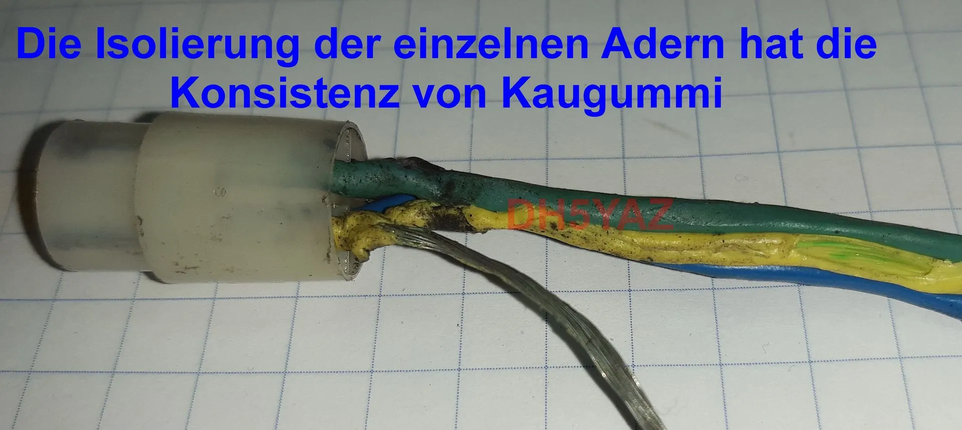

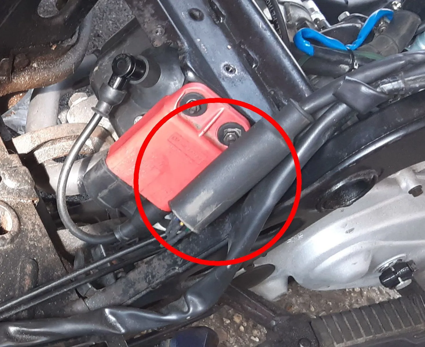

    Schau Dir auch mal die Zuleitung von der Lima an. Die findest Du in der schwarzen Gummitülle neben der CDI:
    Wenn die Leitungen ein klebrige, kaugummiartige Konsistenz aufweist, dann musst du die Lima bzw nur den Kabelbaum erneuern.

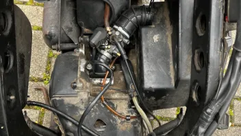

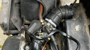

    für uns wären paar Fotos von bedeutung um besser helfen u können, wenn Helmfach und Seitenverkleidung unten ist kann man sehr gute Fotos fon Draufsicht Vergaser sowie Ansaugstutzen und Luftschlauch machen. Auch eins vom Membranblock wenn er draussen ist, damit wir sehen aus welschem Matrial die Lamellen sind...Metal-Carbon oder Fieberglas?

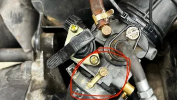

  • Ich habe gestern die neue Betterie verbaut, leider hat das mein Problem nicht gelöst. Ein Nachbar hat sich noch einmal meinen E-Choke angeschaut und ihm ist aufgefallen , das der Choke etwas anders ist. Der alte Choke fährt leider nicht mehr aus, weshalb ich einen neuen brauche.
    Ich kann aber den originalen Choke nicht im Internet finden. Leider habe ich keine Bilder gemacht von dem Choke.
    Bei dem neuen Choke ist die Nadel etwas länger und auch die Dichtung (also der Stift in der die Nadel steckt und der ausführt) ist länger.
    Der neue Choke schaut so aus:
    https://www.ebay.de/itm/186462986808?gad_source=1&gbraid=0AAAAACJFZtqbvh5hiY8kUbKXCFGob2JQm&mkevt=1&mkcid=1&mkrid=707-53477-19255-0&campid=5338748320&toolid=20006&customid=xv6LnaceAAAAVHNMbYqd1oyo-6hBAAAAAA
    Die Nadel von dem alten Choke ist etwas kürzer und auch die Dichtung kleiner. Dazu ist der alte Choke federgelagert?? Weiß nicht ob man das so sagen kann.

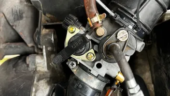

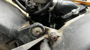

    Anbei noch Bilder von dem allgemeinen Zustand
    vielen Dank für eure Hilfe.

    Habt ihr Tipps was falsch sein könnte ? Ich tippe mal auf Falschluft. Kann aber leider ncht genau finden wo die Luft rein kommt. ( Bilder siehe Oben)

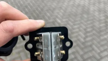

    die Membrane ist ein Teil die auch dazu führt das der Roller schlecht Startet wenn auch nur eine Lamelle Licht durch lässt, dann der e-choke noch dazu und die Falschluft....Na dann Gute Nacht :angel:
    Sowie Du den Vergaser runter nimmst und den Membranblock raus nimmst bitte von ober und unterseite Fotos machen, auch von Ansaugstutzen und Luftschlach.
  • Moin, ich habe heute mal den Vergaser gereinigt und den neuen Choke verbaut.
    Die Membran ist dicht bzw. Man sieht kein Licht durch.
    Allerdings habe ich das Problem von Falschluft gefunden. Der Anschluss für den Unterdruckschlauch am Vergaser sitz nur locker im Vergaser drin und man kann den ganz einfach herausnehmen. Auf den Bildern auch gut zu erkennen. Der Unterdruckanschluss hat auch kein Gewinde oder ähnlich geschweige denn eine Dichtung.
    Ein richtiges Ersatzteil habe ich bis jetzt noch nicht gefunden. Brauche ich also einen ganz neuen Vergaser? 😥
  • Da brauchst du keinen neuen Vergaser kaufen …den Unterdruckstutzen kann man problemlos einkleben mit UHU Metall oder noch besser mit Loctite Endfest (blau)
    Aber ich glaube nicht dass das dein Hauptproblem ist …..denn so wie es aussieht ist dein Membranblock ohne Dichtung eingebaut worden …..und generell solltest du dich von dem Glasfasermembranblock trennen und austauschen gegen einen selbstdichtenden Piaggio MB (Carbon/Stahl) ersetzen
    Ach ja,und investiere ruhig mal nen par Cent für vernünftige Schlauchschellen ….die Kabelbinder halten nicht ewig…und wenn schon Ansaugschlauch mit Kabelbinder,dann bitte einen breiten und nicht 2 schmale
  • Schiese blos den Membranblock ins All so das er nie wieder zurück zur Erde findet lol....:nick:
