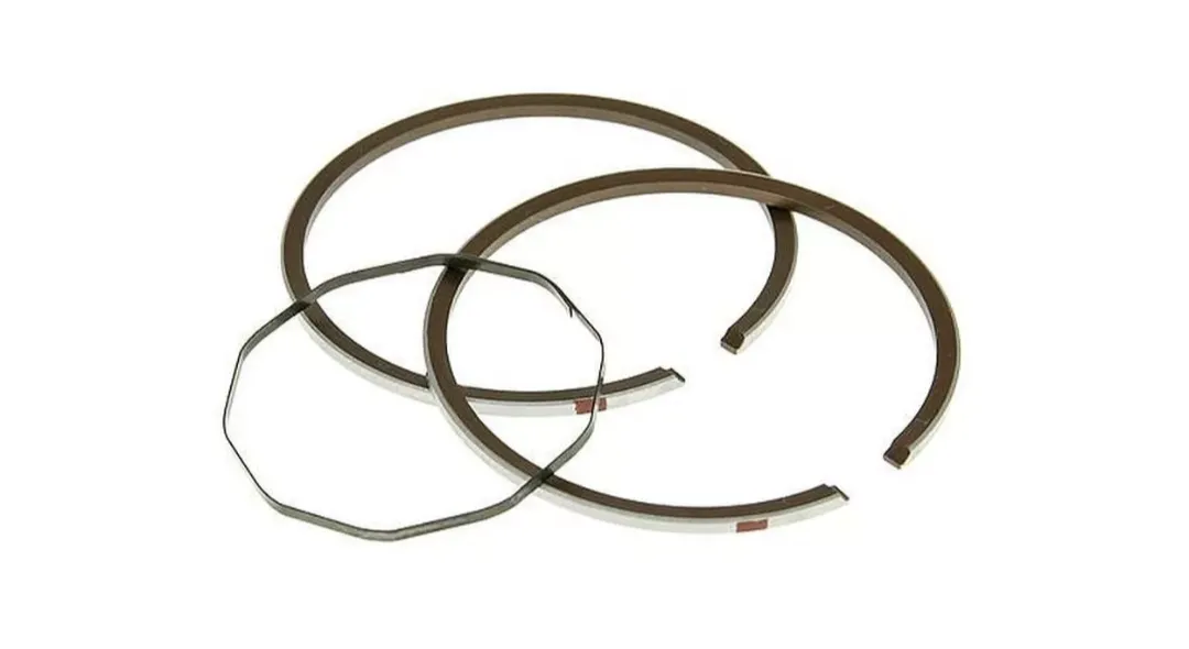

Naraku Kolbenringe mit drittem eckigen Ring montieren?
  • Ich werde auf meiner Quartz neue Kolbenringe montieren.
    Es ist ein Dritter eckiger Ring dabei.
    Muss / kann ich diesen montieren? Was bewirkt er?
    Piaggio Quartz 50 1994. 16200km.
    Piaggio Quartz 50 1993. 5600km.
    Ich mache sicherlich Fehler bei denen Profis mit den Augen rollen.
    Aber wenn es mir erklärt wird, kann ich das nächste mal die Fehler vermeiden.
    https://www.informatik-student.net
  • Das ist ein sogenannter „Vorspannring „ der unter den eigentlichen Kolbenring gelegt werden soll.Dadurch soll sich die Kompression erhöhen bzw. Kompressionsverluste durch zu hohes Kolbenspiel kompensiert werden.Ist aber völliger Blödsinn und führt meist zum Bruch des Kolbenrings ,entweder schon beim Einbau ….spätestens aber im Betriebsmodus
    Also tut dir selber einen Gefallen und lass das Teil bitte weg bei der Montage der Kolbenringe
    Edit: Einige Hersteller legen einfach den Vorspannring dem Kolbenringset hinzu weil ihre Kolbenringe nicht 100% passgenau sind und wollen somit einer Reklamation vorbeugen
    Was aber nicht dabei gesagt wird ist,das der Kolbenring seine Hitze nun nicht mehr an den Kolben abgeben kann und deswegen entweder durch Überhitzung oder Überdehnung zerstört wird

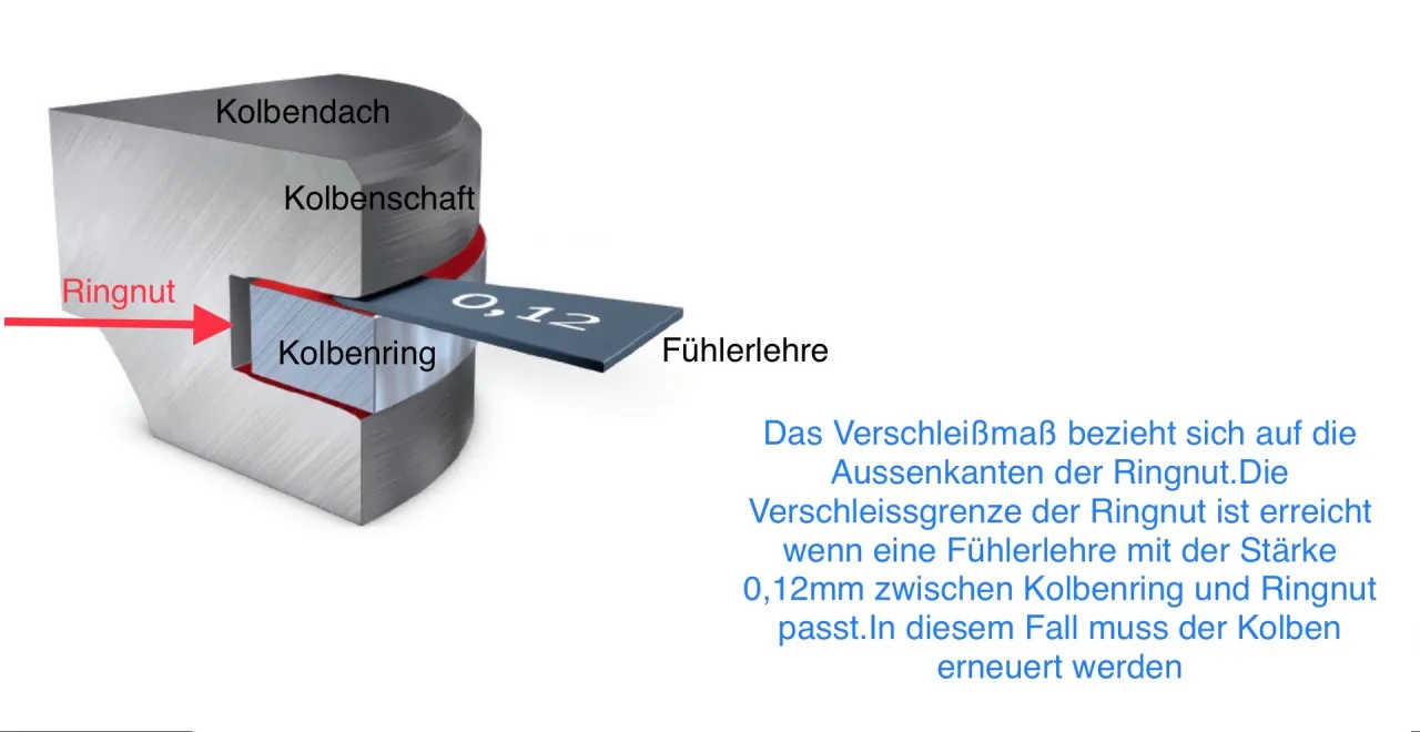

    Tip: Vor dem Einbau der neuen Kolbenringe sollte unbedingt das Kolbenspiel sowie die Kolbenringnut ausgemessen werden .Ist die Ringnut verschlissen so kommt es nach kurzer Zeit unweigerlich zum Bruch der neuen Kolbenringe.
    Ist das Kolbenspiel zu groß ,so kommt es zum Kolbenkippen und zu Kompressions-/Leistungsverlusten und irgendwann ebenfalls zum Bruch der KOLBENRINGE .
    In beiden Fällen sollte entweder ein Übermaßkolben oder ein komplett neues Zylinderkit eingebaut werden
    Edited once, last by Andre' (April 10, 2024 at 10:41 AM).
  • Falls es dich interessiert wie man das Flankenspiel bzw. Ringnutspiel ausmist so schaue dir ruhig mal folgendes Video an
