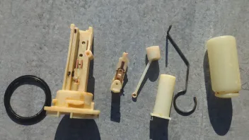

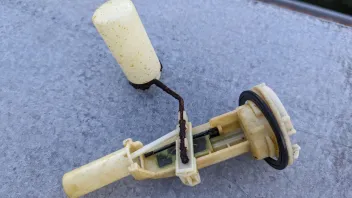

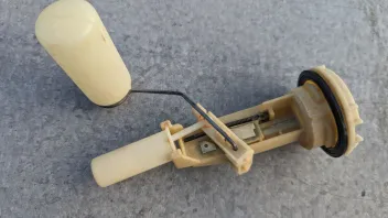

    Hier mein Vorgehen, wie ich einen völlig vergammelten, schrottreifen Benzinstandsgeber wieder hinbekommen habe:
    - Auseinanderbau geht einfach. den kleinen Stempel am unteren Ende auskoppeln, den Schwimmer aus der Bügelklammer drücken, dann den Bügel am Gelenk einfach aus dem Scharnier rausdrücken.
    - Mit Schleifpapier die Verkrustungen am Bügel entfernen.
    - Den Rest des Gebers ohne den Bügel in heißem Essig mit Salz eingelegen. Es geht auch ohne Salz, aber mit funktioniert es besser. (Das Ganze sollte man im Freien machen oder in gut belüftetem Raum, die Dämpfe nicht einatmen und Augenschutz tragen). Wichtig ist, die Teile nicht ewig im heißen Essig liegen zu lassen, da das Metall angegriffen wird. Die Reaktion läuft sehr schnell, je nach Temperatur des heißen Essigs gutes Resultat innerhalb weniger Sekunden, maximal Minute, würde ich sagen. Anschließend sofort gründlich unter Wasser abspülen. Verbleibt Essig am Metall, bildet sich an der Luft umgehend neuer Grünspan! Nach dem Wasserbad noch abtrocknen.
    - Anschließend die Kontaktflächen nochmal mit sehr feinem Schmirgelpapier polieren, zusammenbauen, fertig.
    Die Säurebehandlung ist insgesamt nicht optimal für das Metall, macht es bitte nur, wenn das Teil sonst in den Müll wandern würde.
