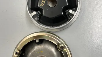

    Andere Frage, wird die einfach so eingebaut wie sie da liegt? Ich kenns so, dass da dieser Ring mit den Schrauben drüber ist.
  • Das nennt sich "Fettfangring" und nutzte man bei den originalen 3-teiligen Rollen, welche gefettet wurden.
    Bei den neueren Rollen Generation braucht man es nicht unbedingt, nur wenn es dein Schönheitsideal stört.
    Macht allerdings kein Unterschied ob es dran ist oder nicht, das heißt, es ist keine Drossel.

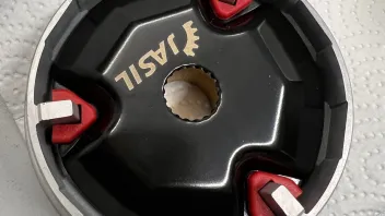

  • Auf die Steigscheibe (schwarz mit den Jasil Logo) müssen auch die 3 Roten Gleitschuhe drauf (die Spitzere Seite nach außen).
    Ach ja die Gewichte nicht vergessen ;)
    Edited once, last by Zyklon (May 8, 2025 at 12:34 PM).
  • Hast die richtig eingesetzt :thumbup:
    Ich mache die Gleithülse immer in die Variomatik und halten die Steigscheibe fest das keine Gewichte rausfallen können.

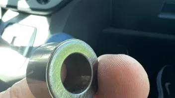

  • Das Rätsel mit dem schlechten Anzug scheint vielleicht gelöst zu sein.
    Uns ist aufgefallen, dass der Keilriemen an der Riemenscheibe/vario relativ hoch liegt also quasi wie “im zweiten Gang” losfährt.
    Haben die Gleithülse etwas verlängert mit den Distanzringen, die bei der neuen Variomatik dabei waren und siehe da, Anzug viel besser seltsamerweise.
    Für uns hat sich das so erklärt, dass der Riemen quasi tiefer liegt und die unteren Drehzahlen besser schaltet/kuppelt so.
    Haben viel rumprobiert mit der alten Vario und der neuen, verschiedenen Gewichten, zwei unterschiedlichen Keilriemenlängen (734 und 736), und das einzige das nen merklichen Unterschied gemacht hat, war tatsächlich die Gleithülse quasi zu verlängern.

  • Ja das war auch knapp, er hat dann diesen dicken Distanzring etwas gekürzt.
    Ich hab mich etwas gewundert aber so wie es jetzt ist läuft es tatsächlich besser.
    Das seltsame ist, es ist uns nur durch Zufall aufgefallen.
    Vergaser, Luftfilter, ASS, Schläuche, Vario, Getriebe, Kupplung, Auspuff. Alles gecheckt und keinen Grund gefunden. Und wegen einem 1-2 mm Distanzring zieht er plötzlich besser…wie soll man denn da drauf kommen.
