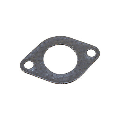

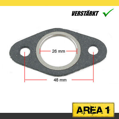

  • Nix mit Flüssigmetall
    Kannste dir sparen
    U-Scheibe unter die Mutter reicht
    Abdichten tut es die Dichtung
    Empfehle eine Krümmerdichtung mit verstärktem Alukern

  • Normale Krümmerdichtung
    Krümmer / Auspuff Dichtung Standard, PIAGGIO Sfera, Sfera NSL / RST TT/DT, 50 | eBay
    Sie passt auf fast alle Morini und Minarelli AC Motoren. Die Ersatzteil- und Werkstattkosten sind eine dicke Position bei den Unterhaltskosten Deines Zweirads…

    aluminiumverstärkte Krümmerdichtung

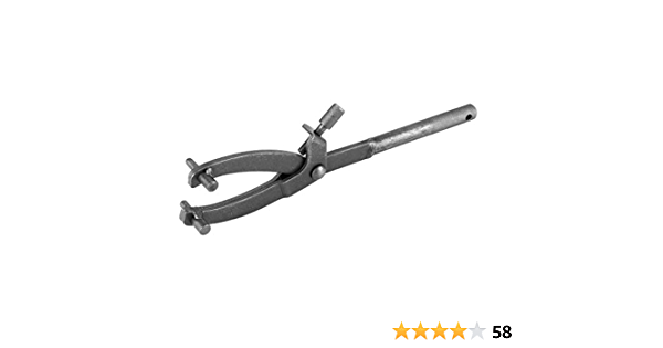

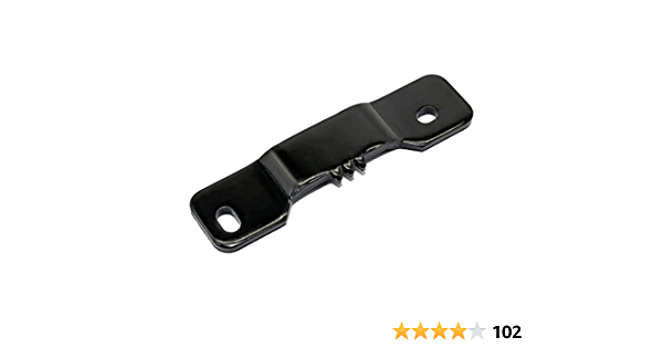

    Wie bekomme ich die Mutteren von der Variomatik und der Glocke runter, welsches Blockierwerzeug brauche ich eigendlich dafür.....Stimmts?
    Ich zeige Dir mal was Du Dir mal Anlegen mußt um das richtige Werkzeug für die Varimatik sowie die Kupplung zu lösen, ein Roller-schrauber besorgt sich immer erst das wichtigste Werzeug!
    Du mußt aber nicht jetzt alles auf einmal Bestellen oder Kaufen, ich zeige und erkläre Dir für was jedes einzelne Werzeug seine Arbeit leistet und ein neues Lüfterrad ist auch dabei!
    PS: Dieser Drehmomentschlüssel habe ich auch, hatte sogar der Baumarkt!
    Wichtig ist das Du erst mal weißt was das richtige Passende Werzeug es ist womit Du Du die Variomatik sowie die Glocke gelöst bekommst!
    Variomatik Blockierwerkzeug für Piaggio 50-125ccm 2T, 50ccm 4T

    STEEIRO Polrad Blockierwerkzeug Kupplung Haltewerkzeug Motorrad Schwungrad Roller
    Beschreibung: Universal Halter zum Blockieren der Lichtmaschine, Polrad, oder Kupplung. Werkzeug Polrad Schwungrad Blockierwerkzeug Kupplung Haltewerkzeug…

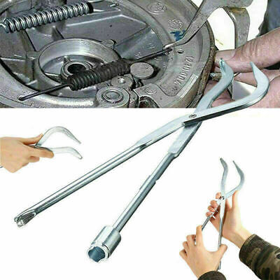

  • Wenn wirklich gar nix geht ,dann musst du die Bremsfedern halt nachträglich montieren.
    Also erst die Federn auf einer Seite einhängen,dann Bremsbacken auf Ankerplatte korrekt platzieren und dann mit einem Federspanngerät (Bremsfederzange) die Federn einhaken
    Bremsenfeder Bremsbacken Bremsfedernzange Trommel Bremse Bremsfeder Werkzeug Neu | eBay
